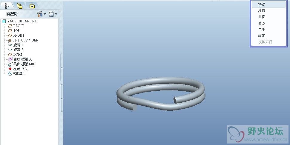

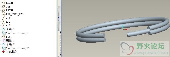

楼主: xtnbzone
[原创] 钥匙环来了,vss添加关系式,今天上午别人求助的问题,附prt档
230
293
发表于 2011-10-24 21:45 | 显示全部楼层
怪事,看图居然画不出来
232
286
发表于 2011-10-24 22:08 | 显示全部楼层
看看呢,关系式,PTC参数化的精华所在啊
发表于 2011-10-28 08:46 | 显示全部楼层
不错,  中间那段我用二次投影来做的曲线,然后做扫描,也可以做成这样的效果
