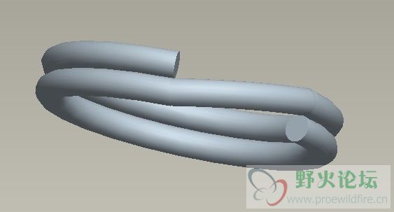

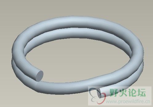

楼主: xtnbzone
[原创] 钥匙环来了,vss添加关系式,今天上午别人求助的问题,附prt档

发表于 2012-5-10 16:20 | 显示全部楼层
大佬   怎么我改个直径就不行了呢?    用你的直径  10                    线径 1就行

发表于 2012-5-30 15:59 | 显示全部楼层
如果将圆的半径放大,截面圆直径放大,这个做法有点问题哦

发表于 2012-5-30 17:18 | 显示全部楼层
未命名.jpg 不用关系式
64
发表于 2012-5-30 17:32 | 显示全部楼层
未命名.jpg 中间的那个轨迹用直线和弧线相交下,三四分钟搞定
