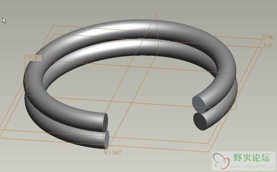

上午看见有位兄台求助,一个类似于钥匙扣的环的建模问题,现在我找不到了,无法恢复,没办法,
只能通过发帖的形式,希望他能够看到此贴,也希望此贴能够帮助更多的人。
很无奈啊,别人做的这个类似钥匙扣的东东,看着很眼馋啊,本人不是经常用到vss,而且还是添加
了关系式的vss,高手一看到就知道是怎么做的,可我不会,那位兄台发的图上是两部做的,我的做
法有点麻烦,但是也做出来了,可能我的做法因比较麻烦,不适合做教程,别误导了大家,但是总比
没有思路好,希望这个能帮助大家,不多说了,正题 先看图

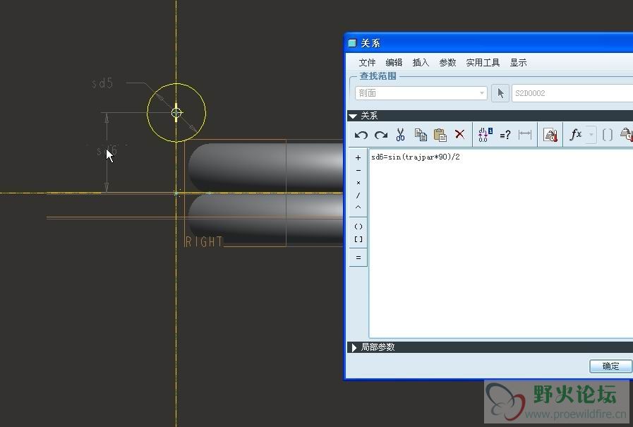

vss的基础你自己找找资料看吧,主要是关系式,这个里面那涉及到一个参数“trajpar”,这个参数
是一个(0~1)的一个变量,还有就是函数关系是sin,正玄函数sin,我的做法有点麻烦,取到了90
度的相位值作为vss截面的高度,sdX=sin(trajpar*90)/2,trajpar=0到1的数,你可以吧trajpar
想象为t,sint不用我教你了吧,初中学过 ,y=sin90t (0<t<1),y的值在[0,1],也许你会问
trajpar也是0-1,你的y的值也是0-1,有必要么,trajpar的值是线性变化的,而sin90t是沿着正玄
曲线变化的。

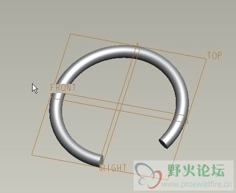

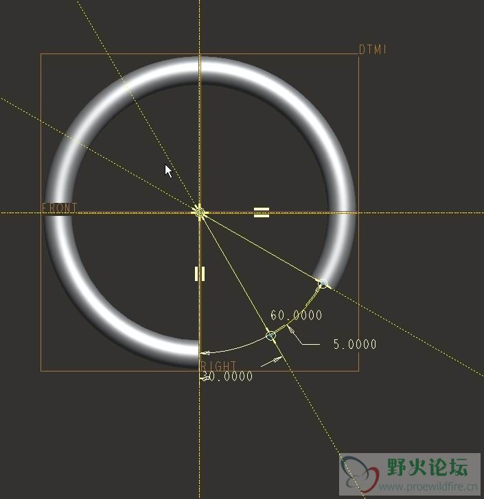

第一步:扫描出来个圆环,或者旋转也行,并非全部的圆环,在圆上开个口,我设置为60°的口
第二步:在圆环相切的面建立个基准面DTM1,使圆环沿着dtm1镜像
第三步:在的dtm1上建立一条曲线,半径和圆环的轨迹半径大小相同,开口为30°
第四步:做vss,轨迹就选择刚才建立的曲线,注意轨迹线方向的起点,看图
        绘制草绘截面,画个圆,大小和圆环的大小相同,注意圆的圆心不要落在水平轴上,落在它
      上方留出一段距离,点击工具按钮--关系,添加关系式 我的是sd6=sin(trajpar*90)/2,然后按确

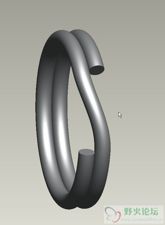

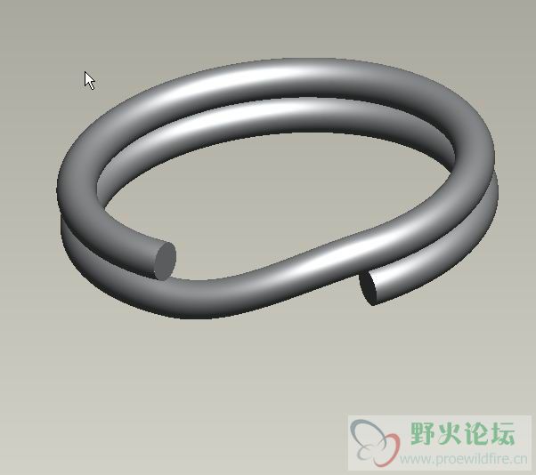

       定,这是你会发现sd6一下变位0了,不用管,这说明你成功了,打钩,确定,一半的转弯环做好了。
剩下另一半同样道理,大家可以试着做一下,解压密码需要回复一下你就知道了,不要意思了,有些帖子是 我辛辛苦苦发的 好多人只是看了一眼,然后下载了发的prt档,连个回复都没有,心里有点悲凉,实属无奈,希望大家能否理解 key-ring.prt.rar (86.7 KB, 下载次数: 333)
