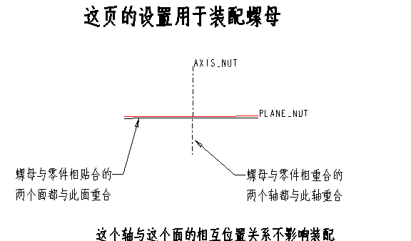

1.创建布局文件
假设各零件已经建好了,那么。我们要为螺钉(螺母)的自动装配建一个Layout文件:Layout_screw.lay。在这个布局文件里,创建一个基准平面,命名为Plane_screw,创建一个基准轴,命名为Axis_screw,再添加一页,在新页里创建一个基准平面,命名为Plane_nut,创建一个基准轴,命名为Axis_nut。(当然也可以搞在同一页啦)。如下图:

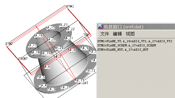

2.设置零件里的声明
打开螺钉part,声明放置选取布局文件Layout_screw,再用显式声明,设置Top平面为Plane_screw,设置螺杆中心轴线为Axis_screw。如下图:
打开螺母part,声明放置选取布局文件Layout_screw,再用显式声明,设置一个侧面为Plane_nut,设置螺母中心轴线为Axis_nut。如下图:
打开黄色主体part,这个主体上有四个螺钉安装位,四个螺母安装位。螺钉安装位为每个法兰外端面向外偏距出一个法兰盘厚度的基准平面(对应Plane_screw)和这个法兰盘上的孔阵列的引导孔轴线(对应Axis_screw)。螺母安装位为与每个法兰内端面重合的基准平面(对应Plane_nut)和这个法兰盘上的孔阵列的引导孔轴线(对应Axis_nut)。先做以上八个基准平面,再找准各个引导孔轴线,记下其名字。然后用表声明,内容如下:
DTM1=PLANE_SCREW,A_20=AXIS_SCREW
DTM2=PLANE_SCREW,A_32=AXIS_SCREW
DTM3=PLANE_SCREW,A_58=AXIS_SCREW
DTM4=PLANE_SCREW,A_59=AXIS_SCREW
DTM5=PLANE_NUT,A_20=AXIS_NUT
DTM6=PLANE_NUT,A_32=AXIS_NUT
DTM7=PLANE_NUT,A_58=AXIS_NUT
DTM8=PLANE_NUT,A_59=AXIS_NUT
打开变径接头,变径接头的大端与黄色主体连接,螺钉已经装在黄色主体上了,大端就不用再装了,变径接头小端要装一个螺钉(螺母),安装位与黄色主体上的安装位确定方法相同,一样用表声明.(第一行确定的安装位是另一个研究用的,暂不考虑)。

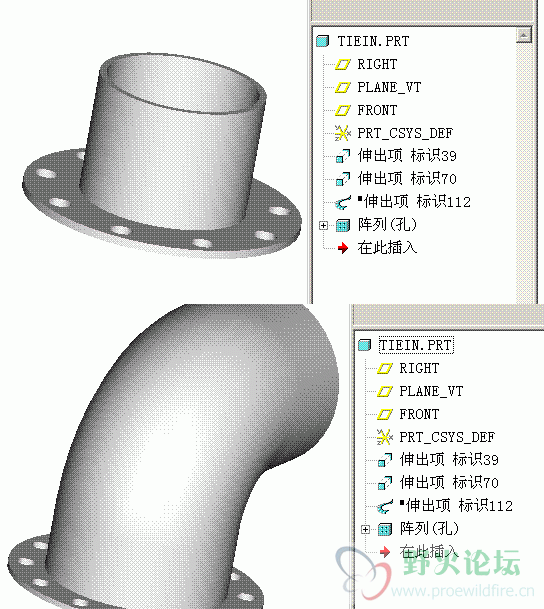

这次我们是要用参数表实现下面这个装配体,这个装配体由一个直管接头(兰色主体)和一个变径接头(绿色主体)组成,直管接头的尺寸大小、形状及螺纹通孔数量(及孔径大小)都由布局控制,直管接头为某个尺寸时,系统自动装入一个变径接头,这也由布局控制。
1.创建兰色主体
兰色主体是有多个变化的,在上一个例子里,它是用族表实现的,在这里,不用族表了,先创建一个普通主体,像上图的兰色主体的形状即可,为了应用布尔型参数,再创建一个弯管特征,这个弯管特征与直管特征要互相不参照----也就是suppressed一个时不影响另一个。如下图所示。
点击查看第3讲
