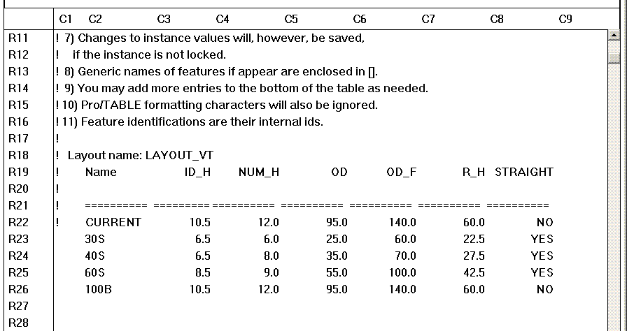

再创建布局文件Layout_VT.lay。创建一个基准平面Plane_VT,创建两个基准轴Axis_VT1、Axis_VT2。法兰盘与变径头或其它接头装配时,定位都是一面两轴,即法兰外端面重合,管轴线重合,法兰盘上任选一个螺钉孔的轴线重合。
再创建参数:ID_H代表螺纹通孔直径,NUM_H代表螺纹通孔数,OD代表管道内径,OD_F代表法兰盘直径,R_H代表螺纹孔分布半径,布尔型变量Straight代表管道是直的还是弯的。创建参数表,编辑参数表,内容如下:

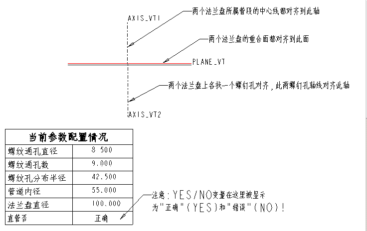

编辑布局文件,加入一些说明性元素,如下图:

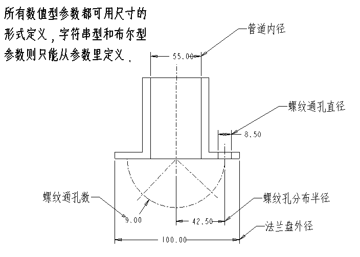

参数的定义也可像下图这样用尺寸定义。

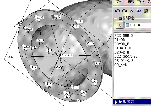

接下来,在兰色主体里声明使用Layout_VT,显式声明三个装配基准,如下图。
然后通过关系引用布局文件里定义的各个参数,建立零件的尺寸与这些参数之间的关系。如下图。

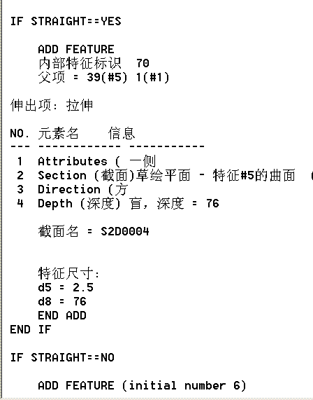

然后进入程序编辑器(零件---程序---编辑设计),找到直管特征和弯管特征服的语句段,分别加入IF Straight==Yes……End if 和If Straight==No……End if。
现在,在布局文件里修改当前参数表实例,兰色主体的形状尺寸就跟着变化。

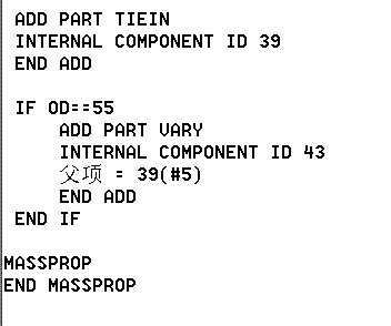

现在进入程序编辑器(元件----程序----编辑设计),找到加入变径接头的语句,在此段Add…End Add语句前加入“IF OD==55”,段后加入“END IF”,如下图。
退出编辑器。
OK。结束。现在,只需要在布局文件里改变一下当前参数表实例,装配体就可以变成所需要的样子。
