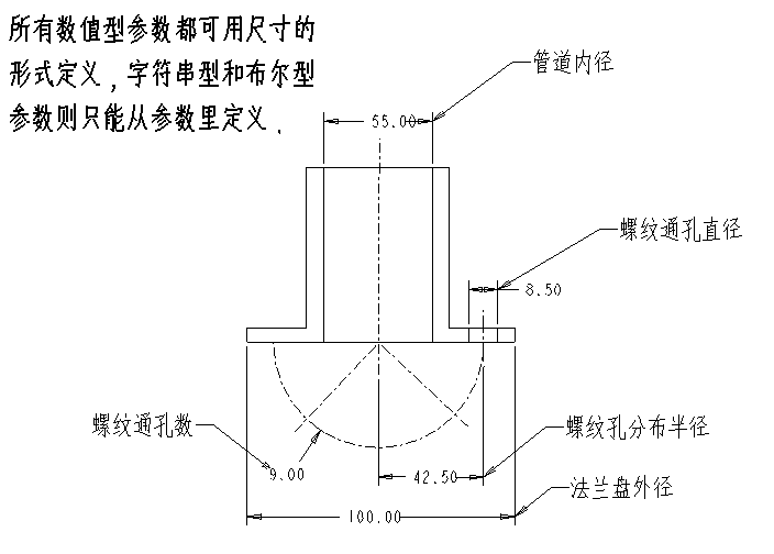

参数类型有四种:整数型、实数型、字符型、布尔型。创建过程相同:高级----参数----创建----选取参数类型-----输入参数名-----输入参数值,OK创建成功。(WF:工具----参数----进入参数编辑器内设置)
另外,对实数型参数,也可用尺寸的方式创建,见下图。布局里创建的尺寸,都以参数的形式存在,其创建过程为:插入----尺寸----新参照(或另两种参照方式)----选取参照----输入尺寸名(也就是参数名)----输入尺寸值(也就是参数值)。
用尺寸方式创建的参数,可以直接用选取尺寸名点右键---名义值进行修改,也可以用“高级”----“参数”----“修改”----选取参数名----输入新值的方式修改(WF:工具----参数----进入参数编辑器内修改),而非尺寸方式创建的参数,只能用后一种方式修改。

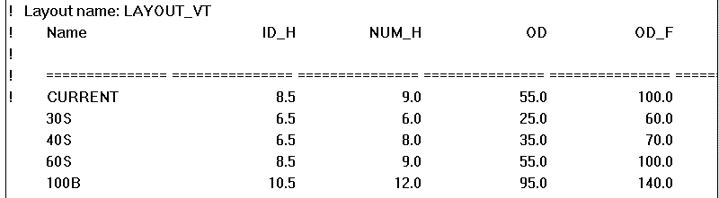

参数创建后,每一个参数都有一个确定的取值,这个值是参数的当前值。 Layout里可以为参数准备多个取值,根据实际需要确定使用哪个取值,对这种多个取值的管理,Layout使用一种叫“参数表”的数据表来管理。创建参数表过程:先创建参数,再“高级”----“参数”----“参数表”----“增加参数”----系统列出所有已定义的参数,在要加入参数表里的参数名称前打上勾----“完成”----“编辑”----进入编辑器界面------按照每一行为一个参数取值配置的方式输入所有的参数取值,注意每一行的第一列输入的是这一个参数取值配置的命名,这个命名将在后面调用---编辑完后关掉编辑器,参数表即创建完成。(WF:工具----参数----进入参数编辑器内设置参数----编辑器内“参数”菜单---参数表)
由上可知,参数表里的每一行是一种参数配置方式,如何根据实际需要调用特定的参数配置方式呢?“高级”----“参数”----“参数表”----“应用集”----系统列出参数表里已定义的所有配置名,选取需要的那个配置名即可。(WF:工具----参数----进入参数编辑器内设置参数----编辑器内“参数”菜单---参数表)
Layout里的参数表与零件里的族表看起来一模一样。但是,在同一个装配体里,可通过调用族表里的实例名来装配入多个不同的实例,而Layout参数表的配置名却不可同样操作,因此,在同一个装配体里,不能用参数表来实现装入多个不同的参数配置实例。……比较郁闷,期待改进!
说明一下:参数表只是把一些常用的参数配置以表的形式进行管理,并非定义了参数表后,参数就只能取表中的值了,还是可以直接修改参数的值的,不过修改的只是当前值,不会影响参数表里的值。
