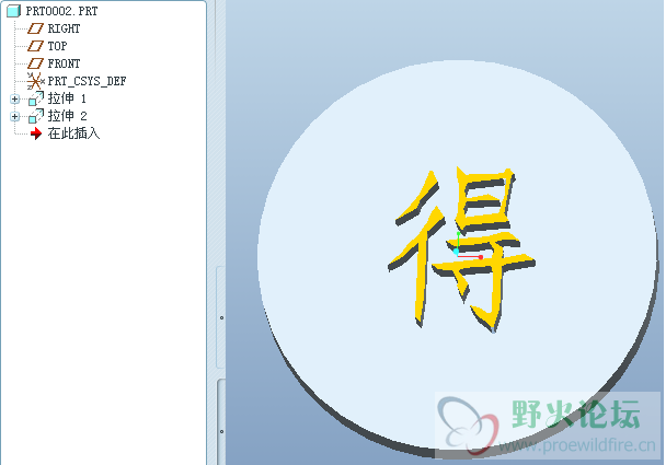

请教各位大虾,proe中的汉字怎样才能操作更简单的实现汉字实体拉伸,急用,谢谢!!!!!!!
5.0做的prt de.prt.rar (56.65 KB, 下载次数: 30)

如果你选的汉字字体的类型,字体曲线刚好相交时,该汉字怎么拉伸实体?
请大虾指教

要学会搜索
proe曲面上创建文字的教程
http://www.proewildfire.cn/thread-1445-1-1.html
发表于 2011-4-7 21:09 | 显示全部楼层
proe 文字特征创建视频教程(截面不完整解决方法)
http://www.proewildfire.cn/thread-2918-1-1.html
