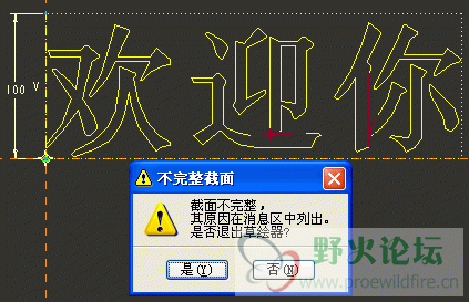

问题来源:
proe 文字输入的问题??
http://www.proewildfire.cn/thread-2888-1-1.html
会员说还不明白,因此做个视频教程。

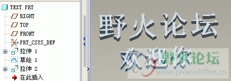

1、“野火论坛”四个字是可以正常拉伸的
2、“欢迎你”三个字无法直接拉伸,会提示截面不完整,如图1
解决方法请下载视频教程观看或下载演示 part(PROE 3.0 M120制作)编辑特征查看解决方法。

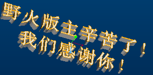

刚看了下载的视频教程,自己也画了个“野火论坛欢迎你”,并且画成功了,多谢野火版主了,又让我多学会了一招。
正所谓学以致用,我也趁热打铁自己画了个“野火版主辛苦了!我们感谢你!”。让大家见笑了!
不知道为什么,画这种拉伸的字体好像很耗电脑内存,刚才我用剪切命令修剪的时候,电脑反应超慢,几乎快要死机了。要知道我的内存可是1G的啊!
请问野火版主!这是为什么啊!(刚才我看你那教程时发现你的也是这样!)

原帖由 ypzhan2008 于 2008-3-24 10:09 发表
正所谓学以致用,我也趁热打铁自己画了个“野火版主辛苦了!我们感谢你!”。让大家见笑了! :lo ...
因为线条太多,所以刷新慢, 视频教程中有条线就是因为慢所以删错了,后来补上的,谢谢支持论坛
