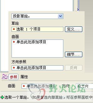

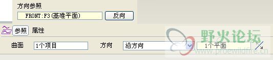

2.创建投影曲线“野火论坛”:先选择曲面(图一)——编辑——投影——点击参照,在展开的菜单选投影草绘(图二)——点草绘后的定义,定义草绘平面FRONT(图三),进入草绘——写“野火论坛”后确定——选择沿方向,方向参照选FRONT(图四),确定;

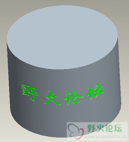

3.创建字体——选择曲面——编辑——偏移——选择“具有拔模特征按钮”(图五),进入草绘(草绘平面为FRONT偏移150),提取先前创建的曲线(使用“环”,图六)——偏移距离里输入1(点击后面的箭头可以调整偏移的方向,即字是凹入还是凸出,如图七)——完成后调整曲面的颜色效果(图八)
