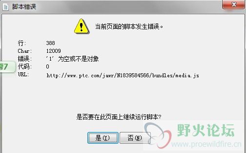

发表于 2011-1-13 00:07 | 显示全部楼层 |阅读模式
我安装的是PROE 5.0 M70,操作也应该正确,但是在最后破解的时候,复制到mech里面有提示没有找到,但是还是继续了,最后安装好了,也能打开,但是跳出来个东西说脚本错误,可以关闭,软件还能用,但是有次自动关闭的情况,而且我不知道会不会崩溃····肯定有些问题才会这样的

发表于 2011-1-13 08:45 | 显示全部楼层
1. 有关网页出错部分(提示打开proe 网页时出错,但不会影响使用)
   将 工具/ 定制屏幕 / 浏览器 / 在缺省情况下,加载Pro/ENGINEER时展开浏览器, 这一选项不要打勾就解决了
2. 我用过 proe 2001 / 野火3.0 / 4.0 / 5.0都会有自动关闭的情况
(尤其是proe 4.0 (M140),在转CAD时,如果直接覆盖已打开的CAD那proe就会自动退出,没有任何提示)
这应该是proe的通病

发表于 2011-1-13 09:07 | 显示全部楼层
      请学习“野火”先生的这两个主题帖:
     【打开 proe 出现“当前页的脚本发生错误”的解决方法(一)[2009.8.1]】color]
      http://www.proewildfire.cn/thread-26509-1-1.html
     【打开 proe 出现“当前页的脚本发生错误”的解决方法(二)[2009.8.1]】,
      http://www.proewildfire.cn/thread-26511-1-1.html
发表于 2011-1-16 20:49 | 显示全部楼层
按这个设置下
彻底去掉 proe 烦人的默认载入浏览器网页
http://www.proewildfire.cn/thread-149-1-1.html
