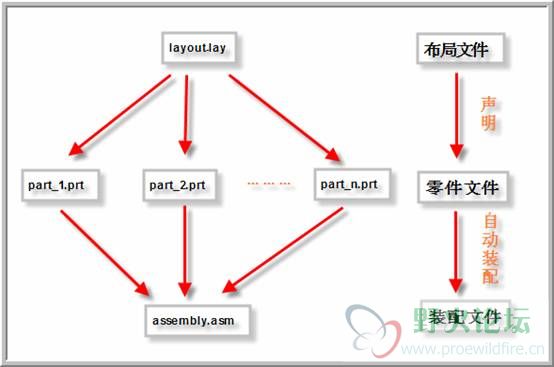

    Layout(布局)的意义就如同中文翻译一样,让设计者能先在一张平面图纸上绘制装配件中每一个零件相关的尺寸关系与组合关系,只不过,以前可能是在真正的绘图纸上来绘制的。现在,这张纸变成了计算机,并且与所绘制的零件模型有关联。Layout提供了一个2D的草绘环境,让设计者在组装零件时,可以先针对约束条件来做规划,将每一个组合零件之间的关系与约束方式先定义出来,以帮助设计者在组装装配件时可以不必为了每加入一个新的零件都要为了组件的约束条件与每一个零件之间的关系伤脑筋,因为利用Layout文件就可将零件自动组装起来。如果要修改零件,也只需要我们所绘制的Layout文件,就能自动将更改的地方反映到零件文件或组件文件中,大大提高了组装的效率与可维护性。
以下是布局的工作流程图示:

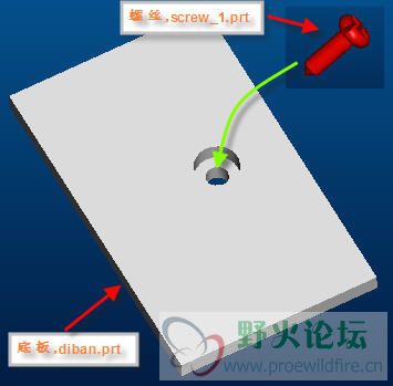

,简单的自动装配
如何将下图中的底板零件和螺丝零件通过布局自动装配到组件文件

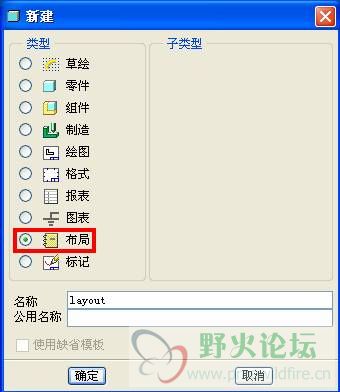

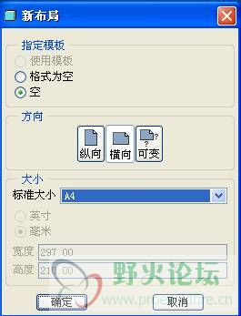

1,新建布局文件,命名layout
模板为空,方向横向,A4大小
确定.进入布局模块,在layout.lay中,我们发现,Layout是以2D的工作环境为主,Layout与Drawing的启动方式是一样,而在工作环境上,两者除了在指令稍有不同外,其绘图窗口是一模一样的。如同我们在纸上作业一样,我们可以绘制很多张图纸,在Layout中,我们一样可以设置很多张Layout,而且同样一个零件也不一定只能放在一张Layout中,它可以被声明放置到不同的Layout中。在同一个Layout中,当我们要定义的元素很多时,我们也可以通过Sheets(页面)来进行绘制和管理.

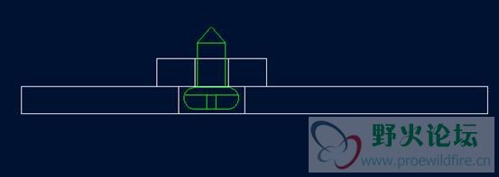

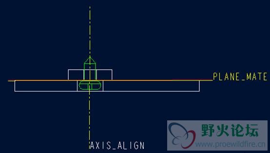

首先我们绘制出底板和螺丝的大概形状
插入-----绘制基准------平面,绘制出如下图所示的一基准平面,命名为plane_mate
以同样的方法,插入-----绘制基准----轴,绘制出如下图所示的一基准轴,命名axis_align
到此,布局中的元素就全部绘制完毕。在Layout文件,我们并不需要将要组装的产品外形十分精准的画出来,仅以简单的几何外形来代表即可。这些形状也仅仅是为了可视直观而已,并不是必须的,也就是说,我们不绘也是可以的,真正起到决定性作用的是其中所绘的两个基准!

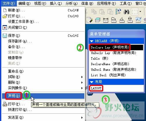

2,进行声明

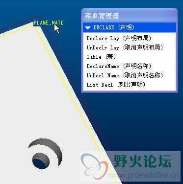

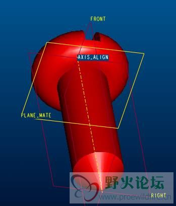

要让布局文件和零件文件产生关联关系,就必须得通过声明,否则一切都是没有意义的。声明的过程也十分简单
打开diban.prt(底板)
文件----声明----声明布局----指定布局文件为layout
接下来,我们来声明名称,选择箭头所指面,确定方向,并输入全局名称,plane_mate,一定要与布局文件中的相对应,绝对不能命名错误,切记!
完成效果如下图所示:

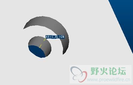

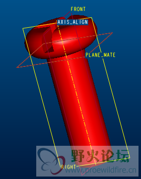

继续声明名称,方法同上,指定孔心轴,全局名称:axis_align
以同样的方法,对screw_1.prt(螺丝),进行声明操作,完成效果如下:

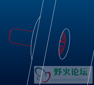

3,新建组件assembly.asm.步骤略。

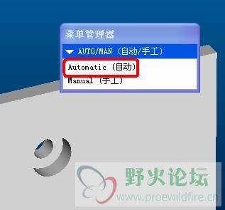

添加元件diban.prt ,缺省定位。
继续添加元件screw_1.prt,如下图选择“自动”,
螺丝已经自动装配!

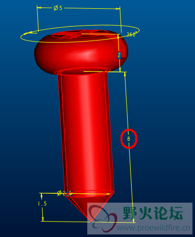

二,设置参数。

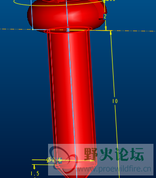

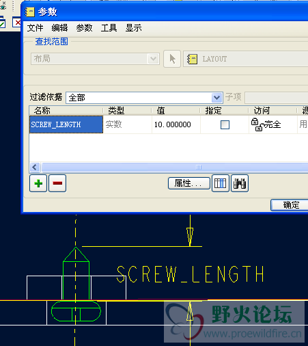

我们可以在
Layout中设置某些重要的尺寸,并将这些尺寸设置为参数。这些参数化的尺寸在Layout中被称为Global Dimension(整体尺寸)。然后,当我们以Layout为基础来组装零件时,这个整体尺寸即可驱动所对应的零件尺寸。
回到layout.lay

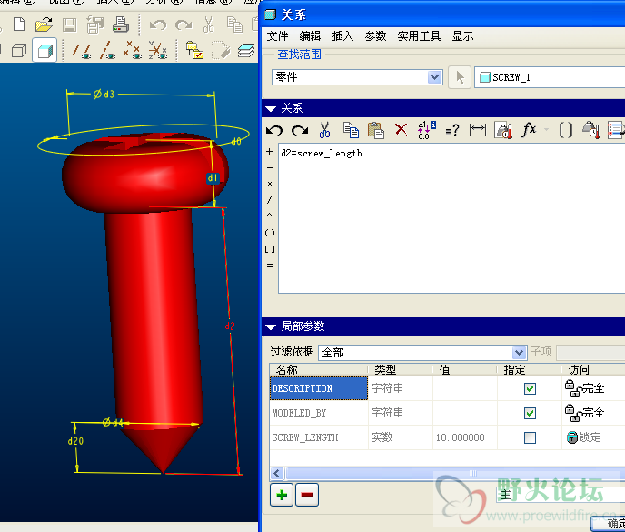

插入----尺寸----新参照----
定义其螺纹长度为新尺寸,符号名:screw_length,值:10,我们打开参数对话框架,看到如下图所示效果:
打开screw_1.prt,
我们来加入关系,让螺纹长度与layout.lay中的screw_length参数相等
确定后再生零件,我们发现,其螺纹长度已经由8变为了10!此后此长度已经由layout.lay中的screw_length参数控制,更改其即可!

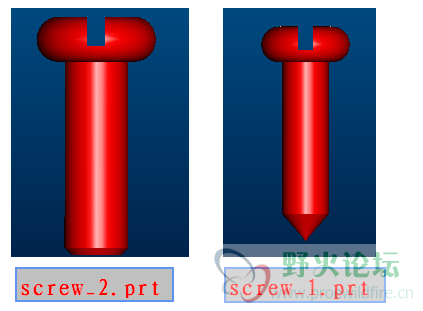

三,替换元件

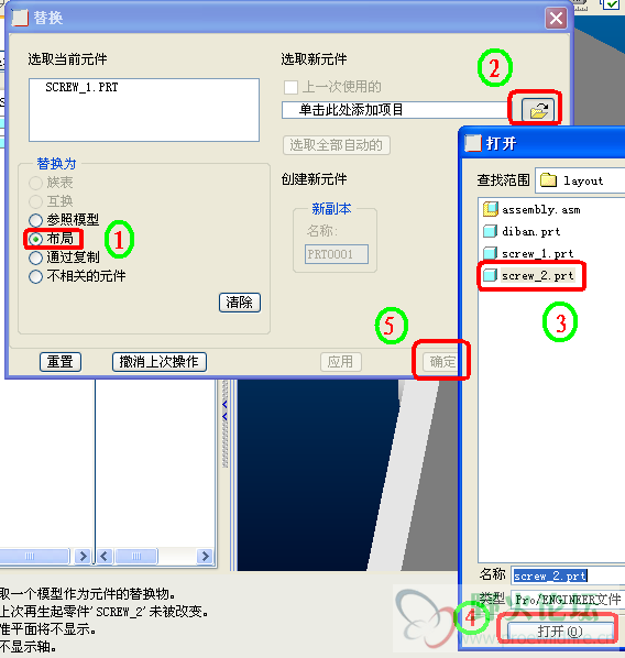

主要是处理具有相同的组装位置,但有不同外形有零件。如果每一次不同的零件需要更换时,都必须再执行一次组装的步骤,不管是在时间上或是精力上都是没有效率的,我们运用
Layout就可十分轻松的做到这一点!(关于此问题,我在此主题中有过详细的讲述:http://www.proewildfire.cn/thread-619-1-1.html
我们的目的是在assmebly.asm中将screw_1.prt替换为screw_2.prt
打开screw_2.prt,做同screw_1.prt一样的声明!
[ 本帖最后由 野火 于 2007-12-2 12:53 编辑 ]
47499
 楼主| 发表于 2007-12-2 11:41 | 显示全部楼层

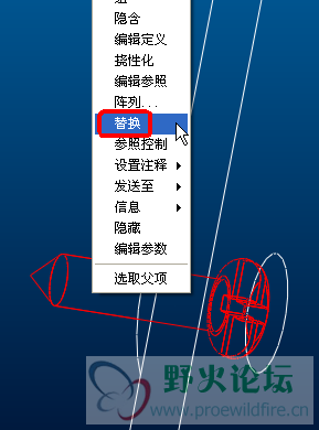

回到assmebly.asm中,在screw_1.prt上右击,在弹出的菜单中选中
“替换”,如下图:
在下列对话框中,按所示步骤操作
确定之后,我们看看, screw_1.prt已经被替换为screw_2.prt

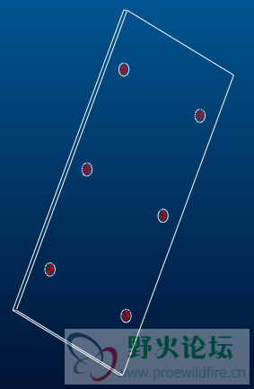

我们把底板改成如下图所示形状,在组件中,一次性的将六个螺丝(
screw_1.prt)全部自动装配
布局文件不变,screw_1.prt的声明不变,将底板(diban.prt)作如下声明:
首先声明布局,文件
----声明----声明布局----选中layout
接下来,选中表(Table),(因为我们此时要进行的是一对多的关系,用声明名称已经不能满足其需要了!)修改(Modify Xref)
在弹出的记事本中,写下如下语句:
A_31=axis_align,DTM2=plane_mate
A_32=axis_align,DTM2=plane_mate
A_33=axis_align,DTM2=plane_mate
A_34=axis_align,DTM2=plane_mate
A_35=axis_align,DTM2=plane_mate
A_36=axis_align,DTM2=plane_mate
A_31A_36为底板中,六个孔的轴名称,DTM2为孔阶梯面,分别对应layout.lay中的axis_alignplane_mate
新建组件,添加元件底板(diban.prt),缺省定位;再次添加元件螺丝(screw_1.prt),选择自动!一次装配全部完成!如图:
