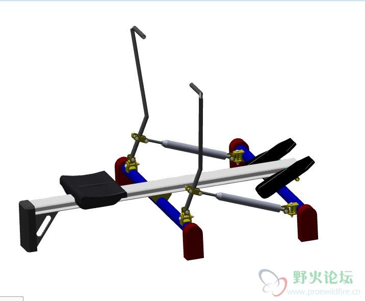

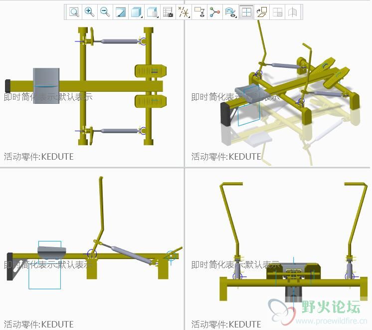

PTC creo3.0 TOP—DOWN之layout+运动骨架设计小实例
最近一段时间以来一直在研究运动骨架的设计方法,越来越发现利用layout+运动骨架使其参数化设计的便利性和后期更改上有很多的灵活性。
在设计新设备的时候,特别是非标设备。往往都是先在CAD里面绘制出设备的方案装配图,确定好方案后,到creo中将装配图拆图绘制出每个零件模型,将零件模型一个个的装配好。如果有运动的部分还需要在装配是使用运动装配模式。完成这些后再进行最后的各种后期评审工作。往往评审中会有很多更改提出,例如其中一个零件需要修改,那么我们不可能只更改零件就可以了。还需要更改这个零件在组件中相关信息,还有和这个零件有关联的其它零件或组件。这个后期方案更改的过程很繁琐,而且容易出错。
那么利用creo top—down中的layout+运动骨架可以有效的解决这些繁琐的工作。

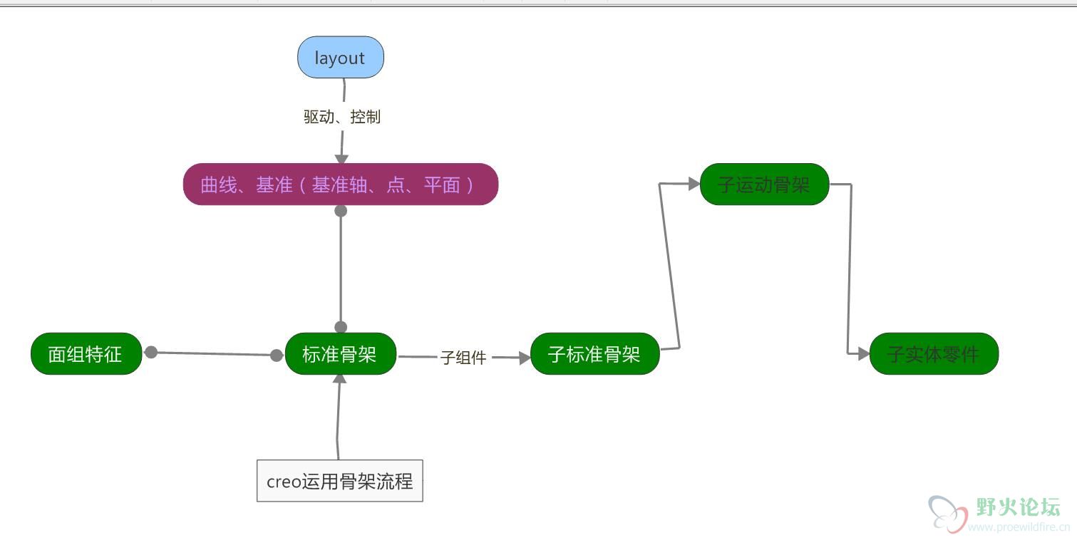

下图是各种骨架在creo 设计中扮演的角色,还有layout在creo中要做的具体工作。

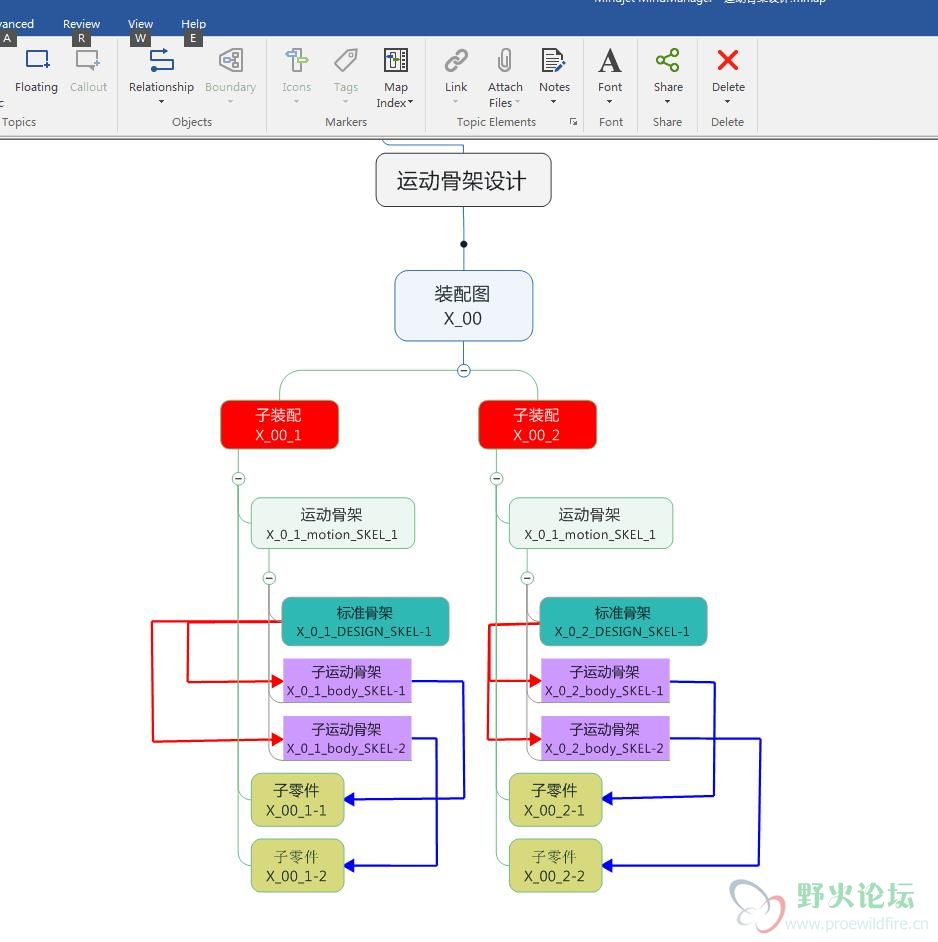

下图是运动骨架设计架构

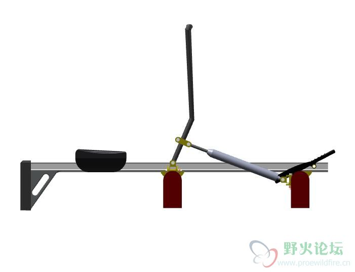

下面的动画展示视频用的PTC creo illustrate做的
暂时没有制作教程。想一起学习研究的朋友们可以下载我做好的源文件。
设计软件版本:PTC creo3.0

发表于 2016-9-28 19:43 | 显示全部楼层
用的做脑图的软件是哪一个?

 楼主| 发表于 2016-9-29 08:44 | 显示全部楼层
main90 发表于 2016-9-28 19:43
用的做脑图的软件是哪一个?
mindmanager 2016
