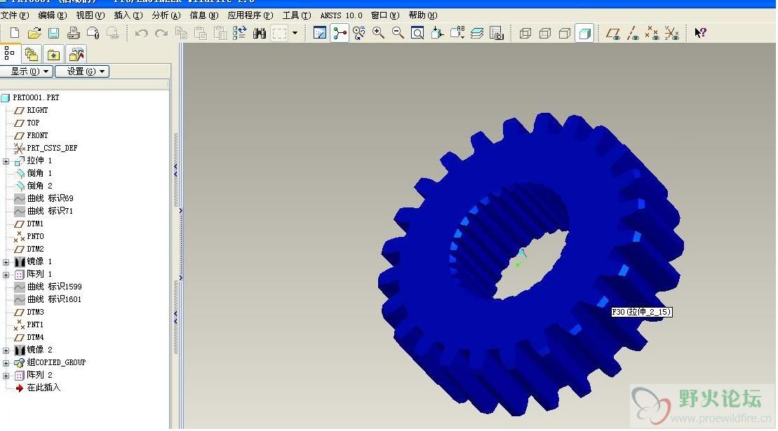

我在做渐开线齿轮例子的时候为什么两条曲线的朝向始终相同呢
曲线一方程
m=5
zz=24
a1=20
rb=m*zz*cos(a1)/2
a2=t*40
r=rb/cos(a2)
theta=tan(a2)*180/pi-a2
z=0
曲线二方程
m=5
zz=24
a1=20
rb=m*zz*cos(a1)/2
a2=t*40
r=rb/cos(a2)
theta=-(180/zz+tan(a2)*180/pi-a2)+2*(tan(a2)*180/pi-a2)
z=0
这两仅差一分度角啊  怎样才能朝向相反呢??

生成的曲线还是朝向相同  不过哥们把曲线镜像
 楼主| 发表于 2008-5-20 22:59 | 显示全部楼层
为啥感觉跟你相同的操作  我的两曲线就是朝向相反呢

镜像曲线时角度问题哦!

还是镜像好
发表于 2008-5-22 14:20 | 显示全部楼层
你可以通过多种方法解决:
1:建立一个中间面,通过镜像生成所需渐开线
2:利用特征操作的旋转解决
以上两种注意旋转角度的大小
3:利用你上面的方程式,在最后下面的theta=后边加一个小括号,小括号外边加-号^_^,这样也可以呀!
