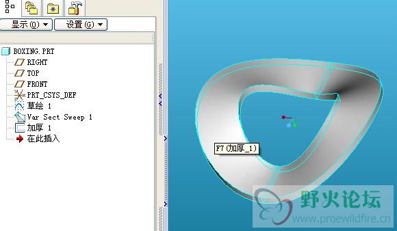

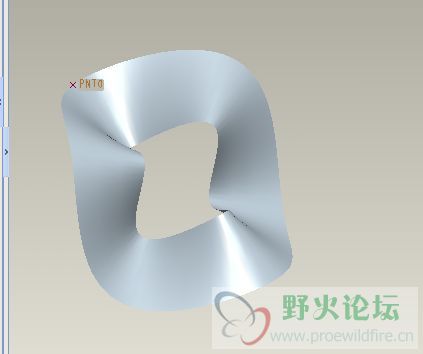

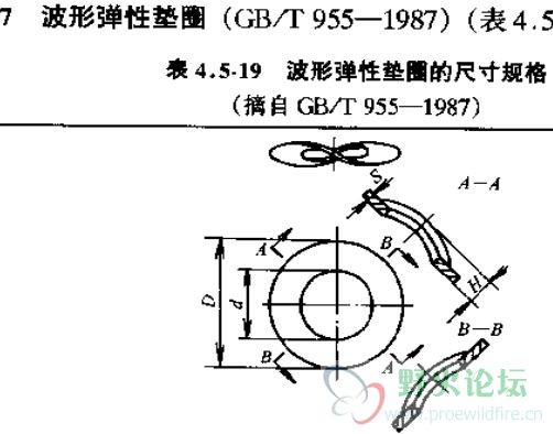

 楼主| 发表于 2008-5-3 14:24 | 显示全部楼层
高度H0.5 不好控制    我做出来的高度H1.5了

发表于 2008-5-4 16:35 | 显示全部楼层
首先觉得那国标上的图有错,既然截面是平的,两的截面图的两圆弧应该是相切的
简单的做了下,可以在参数里直接改数据
[ 本帖最后由 dwdqbt 于 2008-5-4 22:45 编辑 ]
