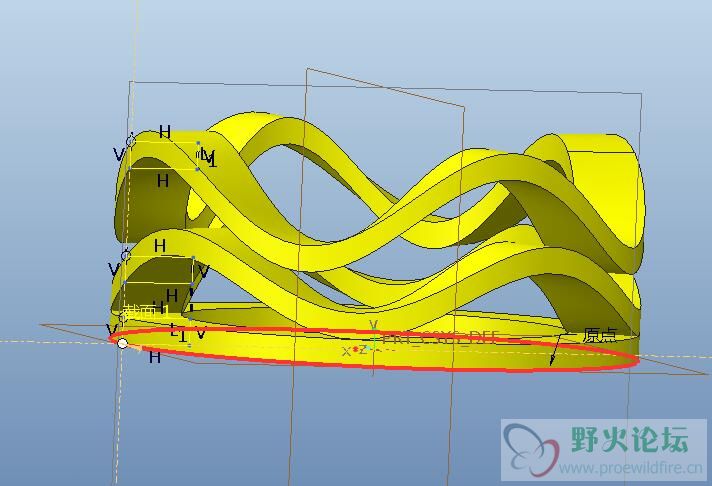

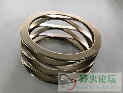

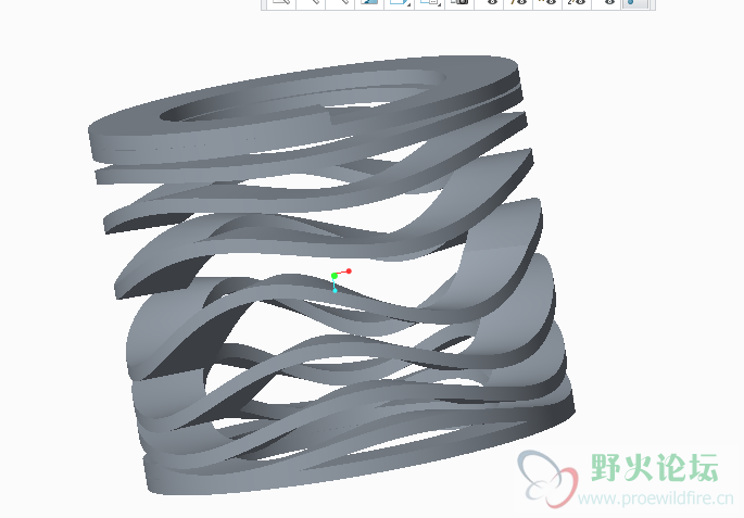

[已解决] 求助哪个大神教PROE里怎么画波形弹簧要求两端平行的
181
219
发表于 2017-3-9 08:49 | 显示全部楼层 |阅读模式
悬赏10金钱已解决
最佳答案
查看完整内容
做了个你要的形式,要想达到完美,你可以继续添加,螺距段,和波形段

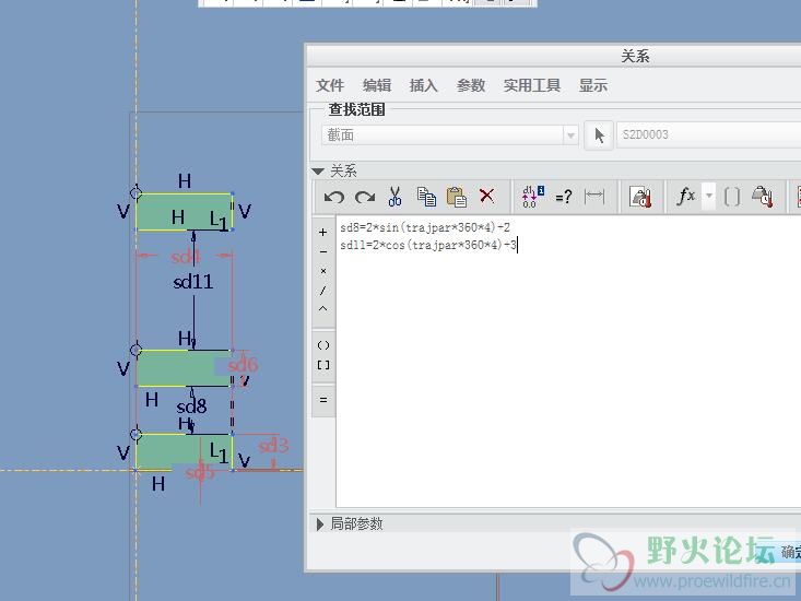

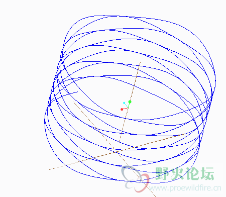

发表于 2017-3-9 09:51 | 显示全部楼层
大概能做出了,就是三角函数功底差了点,不知道怎么偏移相位,只有高点低点对到了就好了按道理正余弦应该刚好的,但出来还是差一个角度 QQ截图20170309094859.jpg
181
219
 楼主| 发表于 2017-3-9 10:13 | 显示全部楼层
atgs 发表于 2017-3-9 09:51
大概能做出了,就是三角函数功底差了点,不知道怎么偏移相位,只有高点低点对到了就好了按道理正余弦应该刚 ...
上层跟下层是链接在一起的

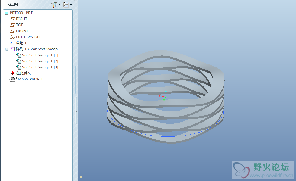

发表于 2017-3-9 10:47 | 显示全部楼层
是这样的吗
这个步骤有的复杂,后面还有简单一点的
波峰弹簧.rar (427.59 KB, 下载次数: 93)
1137
1628
发表于 2017-3-9 11:05 | 显示全部楼层
这个简单一点,也可以直接用一个镜像也可以
215.prt.rar (322.16 KB, 下载次数: 56)

发表于 2017-3-9 11:40 | 显示全部楼层
楼主的弹簧是用一根钢条直接做出来的吗?如果是  主曲线的方程写出来了,后面的收尾和扫描不会
波形弹簧.prt.zip
121.33 KB, 下载次数: 36

 楼主| 发表于 2017-3-9 13:17 | 显示全部楼层
我就是后面收尾不会

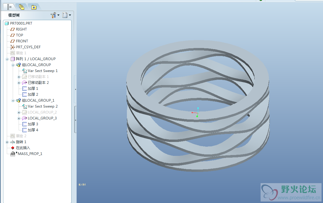

发表于 2017-3-9 14:00 | 显示全部楼层
引用变螺距扫描,和8楼的做法
prt0001.prt.zip
72.24 KB, 下载次数: 74
