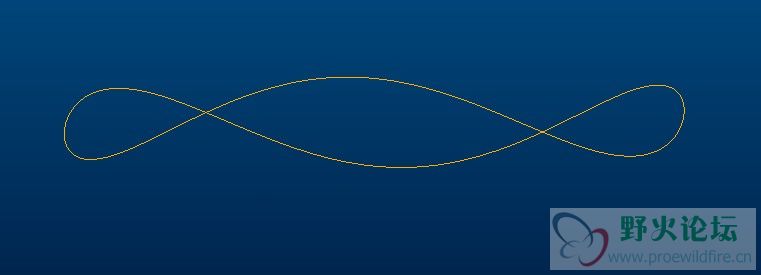

想做如图所示的波簧,我的做法是:先草绘出波形曲线,再利用扫描。可在扫描时提示我所草绘的曲线是不可用的,为啥?

扫描不识别这样草绘,没有开始也没有结束……
分开多次,应该是可以的。到时候合并端点……
用管道做吧!

扫描的轨迹不能封闭的
用可变扫可以做的

但是我试了,如果扫描的轨迹是一个整圆的话是可以的

用关系式sd5=0.7+0.7*sin(trajpar*360*3)+可变剖面扫描

谢谢了,我做出来了可我的方程是:
x = 4 * cos ( t * 360 )
y = 4 * sin ( t * 360 )
z = 0.5*sin(t*360*3)
不知你的SD5代表什么呢

他的sd5代表的是z的值变化
