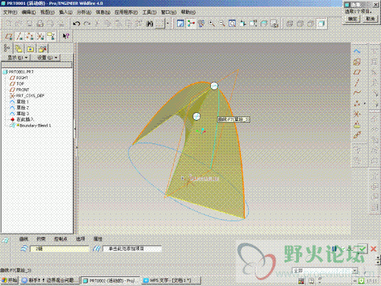

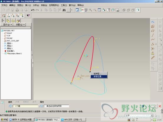

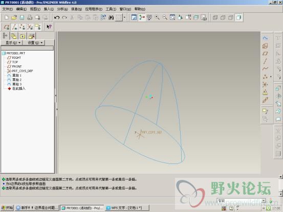

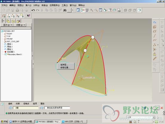

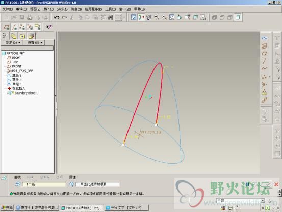

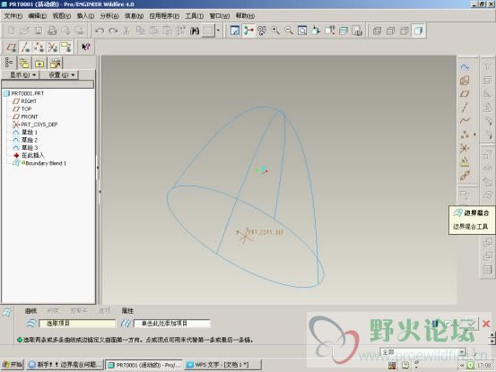

[求助] 新手!!边界混合问题

回复 8# song-un 的帖子

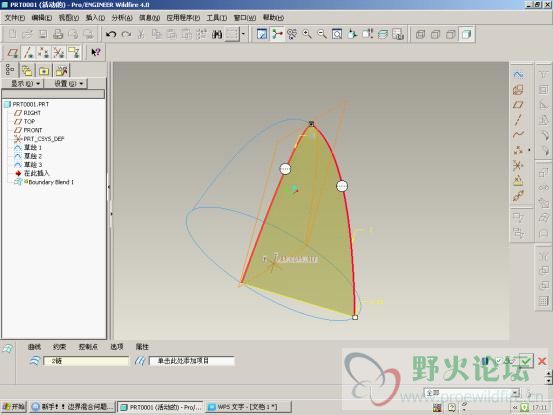

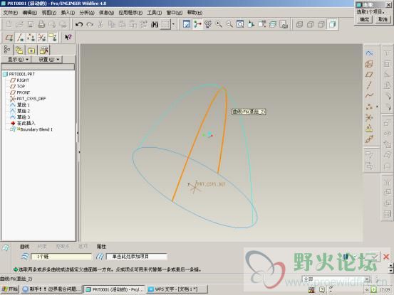

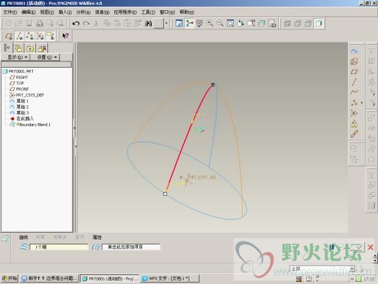

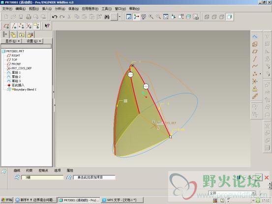

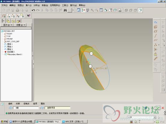

按你提供的曲线作了一下。
1609

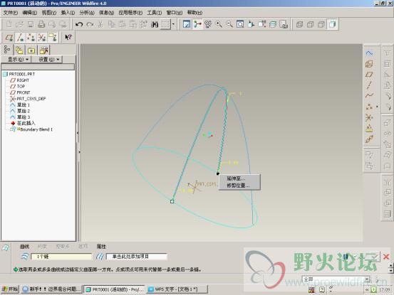

发表于 2010-10-7 17:21 | 显示全部楼层
1609

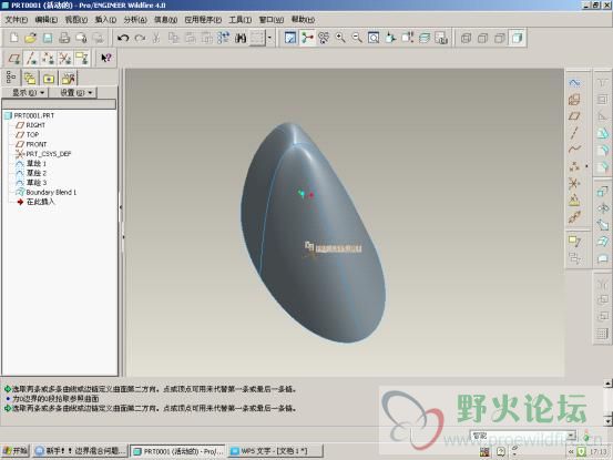

发表于 2010-10-7 17:23 | 显示全部楼层
1609

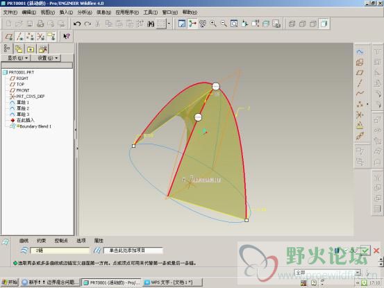

发表于 2010-10-7 17:24 | 显示全部楼层
1609

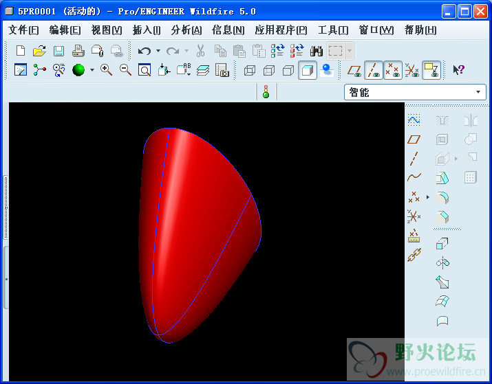

发表于 2010-10-7 17:25 | 显示全部楼层
完成。还有什么不理解的请告知。
请参考:http://www.proewildfire.cn/forum ... p;extra=&page=1

 楼主| 发表于 2010-10-7 17:46 | 显示全部楼层
这个操作果然非主流,不过在拖动那个白点(我也不知道叫啥名字。。)时,并不能刚好拖到两条草绘线相交的那一点(如果不添加基准点的话),所以结果出来的也很非主流 ~~这曲面的顶端并不是光滑的,看起来有两个凸起似的

发表于 2010-10-7 17:52 | 显示全部楼层
回复 16# song-un 的帖子
拖动白点也可以,不过再拖动过程中一定要按住“shift”键,这样就会更好的捕捉到交点了。我以前就这么做的。

 楼主| 发表于 2010-10-7 18:22 | 显示全部楼层
你给我的那个链接,那上面的例子只有两条草绘线,像我3条草绘的情况,对于草绘1点右键可以切换对象,而对于草绘2、3,点右键切换不了。如果按住shift键拖动白点的话,确实可以把它拖到离交线很近,但仍然不能拖到交线上(仍然是没加基准点的)。到目前为止,通过大家的帮助,解决了一些问题,只有在这点上存在疑问,希望得到一个根本的解决

发表于 2010-10-7 18:39 | 显示全部楼层
原帖由 song-un 于 2010-10-7 18:22 发表
你给我的那个链接,那上面的例子只有两条草绘线,像我3条草绘的情况,对于草绘1点右键可以切换对象,而对于草绘2、3,点右键切换不了。如果按住shift键拖动白点的话,确实可以把它拖到离交线很近,但仍然不能拖到交线 ...
如果右键切换不了,说明你在草绘时没有对线段进行分割。对于“按住shift键拖动白点的话,确实可以把它拖到离交线很近,但仍然不能拖到交线”你可以检查一下两线是否相交。
