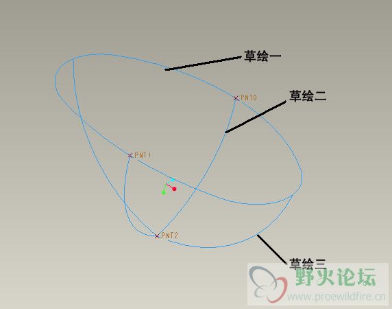

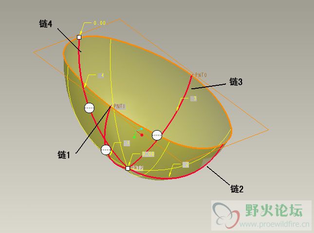

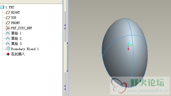

高手指教下, 在这样三个草绘上(图1),利用边界混合,选曲线一为第一方向链收集器,第二方向——细节——基于规则——部分环:依次选择曲线1、2、3、4添加到链中(图2),结果(图3),这是为什么???

楼主最好是把你的PRT传上,我自己做了个是没问题的,可以参考下。

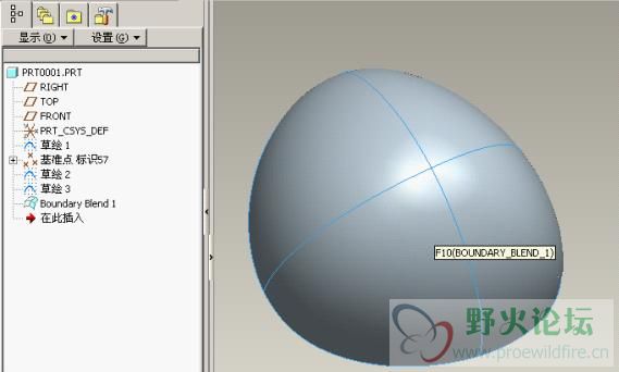

发表于 2010-10-7 15:00 | 显示全部楼层
边的关系,决定面的质量和成败。
prt0001.prt.rar (149.62 KB, 下载次数: 18)

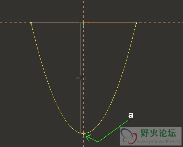

 楼主| 发表于 2010-10-7 15:57 | 显示全部楼层
在我电脑上的情况是:对于草绘1和2,如果不在点a处分割的话就无法形成曲面,如果在草绘1和2的的交点(即a处)分别分割草绘1、2,就可以生成曲面(如图1)。感觉我的pro/e版本有点问题,比如说:插入——扫描混合下没有子菜单。。。。(图2)

发表于 2010-10-7 17:02 | 显示全部楼层
回复 5# song-un 的帖子
可以不用分割。我分割的目的就是便于选线(不是全部线段),也就是减少操作。
