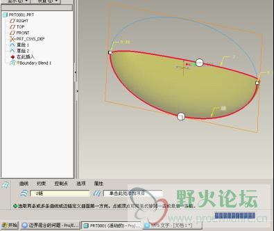

边界混合总遇到这样的情况
就是这个,我分成三段曲线,弄边界混合,但是每次选择最外面的曲线,整条都选择起来了,怎么把它弄成2段?

发表于 2010-9-25 14:03 | 显示全部楼层
右键点击,直到点亮那条线之后,左键确定!

发表于 2010-9-25 14:19 | 显示全部楼层
在选取特征和几何的时候,点击鼠标右键用来切换对象的
自己试试就知道了

发表于 2010-9-25 15:02 | 显示全部楼层
不是点住右键不放,
首先选取你要的特征(细红线显示)
你然后再上面单击右键,系统会切换对象。。。。
等出现你要的那一段的时候在单击左键
闷。。。

我的是4.0M070。在边界混合模式中,鼠标箭头先移到所要选择的曲线上,点击鼠标右键,选择“前一个”,在点击鼠标左键。当选择另一部分时,同样的方法:鼠标箭头先移到所要选择的曲线上,点击鼠标右键,选择“下一个”,这是一定要先按住“ctrl”键,然后再按压鼠标左键。

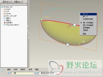

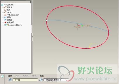

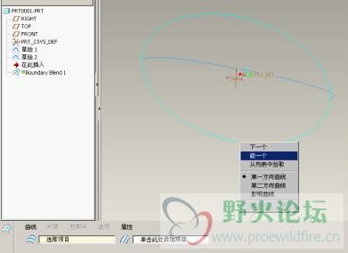

发表于 2010-9-25 19:37 | 显示全部楼层
发一组图片来说明:
图1 按正常方式选取的结果
图2 将鼠标箭头放到曲线上
1609
1952

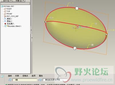

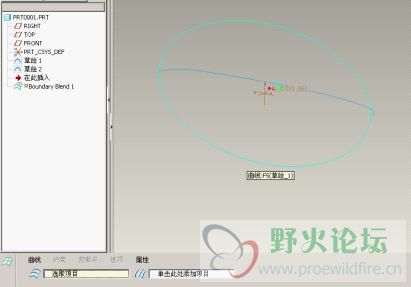

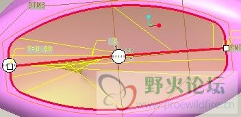

发表于 2010-9-25 19:40 | 显示全部楼层
图3 点击鼠标右键,选择“前一个”
图4 点击鼠标左键的结果
图5 这一步我就不说了

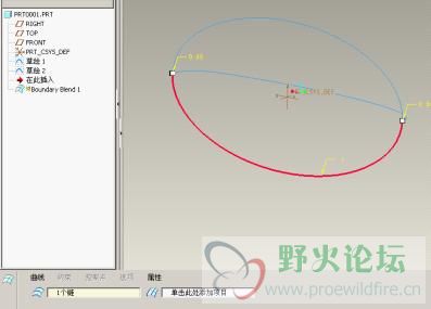

发表于 2010-9-25 19:47 | 显示全部楼层
图6 将鼠标箭头移到曲线的另一部分,点击鼠标右键选择“下一个”
图7 这是请先按住“ctrl”键,然后再按压鼠标左键,就成功了。
以上是在边界混合模式下的操作。若有不对指出还往各位指出。
