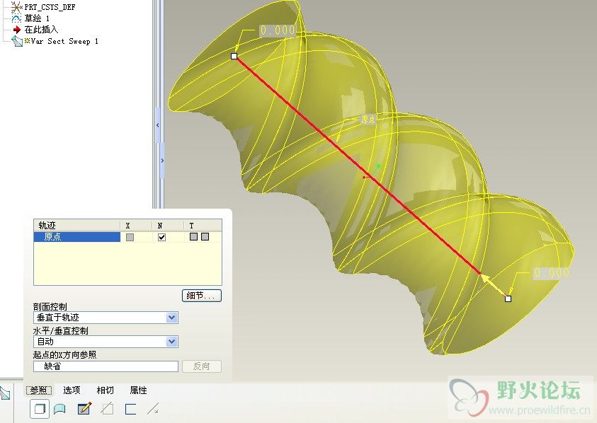

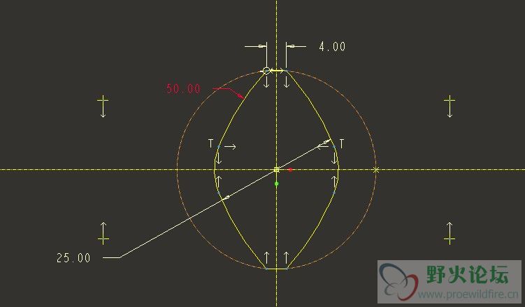

 楼主| 发表于 2010-10-8 19:35 | 显示全部楼层
郁闷.....到底为什么?
试了很多次,但就不能扫描成功,这是我的草绘图,角度都用上了关系式sd#=35+trajpar*360*2,但按确定之后平proE居然没有响应,定在哪里不动,到底为什么?问题出在哪里?
125
150

发表于 2010-10-8 23:13 | 显示全部楼层
线段多,控制点也多,需要的关系式也多。
参考:http://www.proewildfire.cn/thread-50369-1-1.html
需要有耐心。

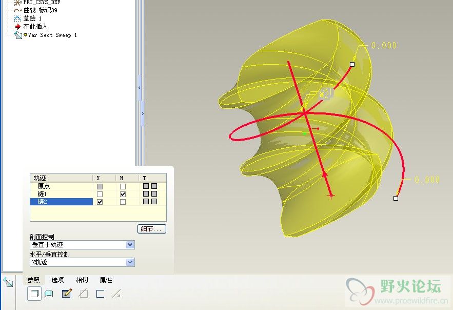

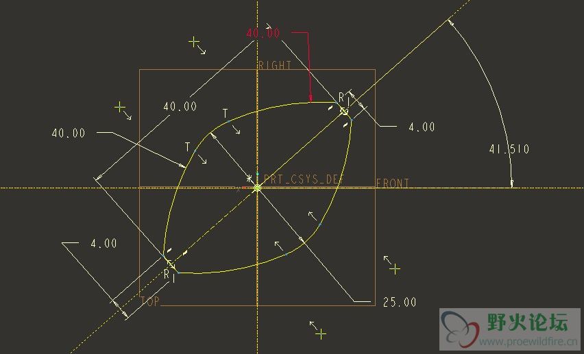

 楼主| 发表于 2010-10-9 13:50 | 显示全部楼层
经一番研究后......
笔者采用的可变截面扫描方法,与14#所提供的模型扫描方式不一样。如图,我是利用两个扫描轨迹来定义的,先把法向轨迹(直线)画出来,再把X方向轨迹(螺纹线)用曲线方程画出来,然后再用可变截面扫描命令扫描出实体。而14#只把法向轨迹画出,在可变截面扫描命令里通过尺寸驱动,做出螺纹扫描效果。
前者,截面的草绘形式简单快捷,可以利用多种约束条件以方便快捷地画出截面。
而后者,可能因为笔者水平较低,钻研了很久还不能以14#的方法画出截面成功扫描出实体,换句话说截面草绘比较有难度和技巧,希望高手再一次指点,在草绘时应注意哪些问题,最好能给我画出我所要的截面,感激万分!
125
150
 楼主| 发表于 2010-10-9 13:51 | 显示全部楼层
如图
可变截面扫描方式
125
150
 楼主| 发表于 2010-10-9 13:55 | 显示全部楼层
14#的扫描方式
如图
1609
1952
发表于 2010-10-9 19:11 | 显示全部楼层
对于你这个问题,其实我也存在疑惑。直线段是好通过关系式来控制的,但圆弧线或者说曲线难以控制。实践已证明用控制直线的方法控制曲线是不可取的,需要利用别的方法来控制。
另外我做出的那个图形,可以说是一种偶然。我不止你注意到每当你删除某个约束时,是否还能建模。
