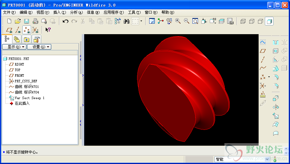

发表于 2010-10-6 10:19 | 显示全部楼层
原帖由 cancouid 于 2010-10-5 20:12 发表 用什么特征画出来啊,大虾~~~
你试试看变截面扫描。其他方法应该也可以。
但是你说的螺旋扫描恐怕截面不好定义。

 楼主| 发表于 2010-10-6 14:08 | 显示全部楼层
很厉害啊,但我本来都是打算用这个画的,但是就画不出来,可以给我做个简单的教程吗?感激万分!!!
