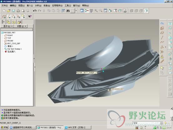

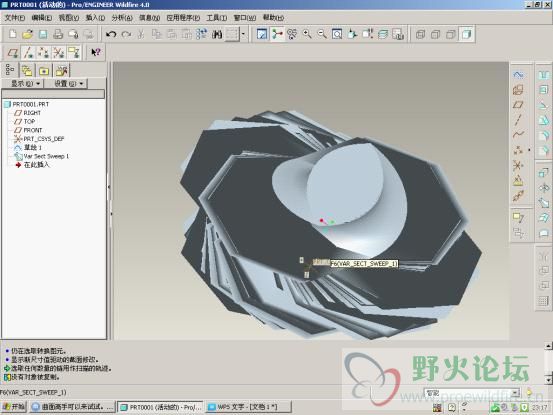

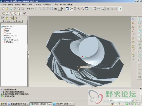

婆姨野火版本4.0 M070。我在用关系式建立螺旋体时,建成后出现不该出现乱面(见图)。再利用可变截面扫描却无法建成螺旋体了。现在想请婆姨爱好者帮忙打开附件,是否也存在同样问题(最好有截屏和版本,我怀疑软件问题)。否则我要重装婆姨。谢谢各位。

谢谢!可这个问题到底出现出现在哪?是关系式的错误,还是制图错误?

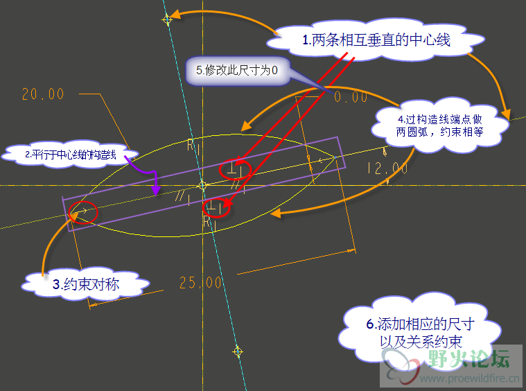

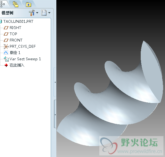

有一个错误的几何约束
我简单修正了一下
part也上了——5.0M040的版本

回复 5# higher.001 的帖子
太感谢你了!
可是我的版本太低打不开,能否告知草图中那个约束错误(最好截个图)?

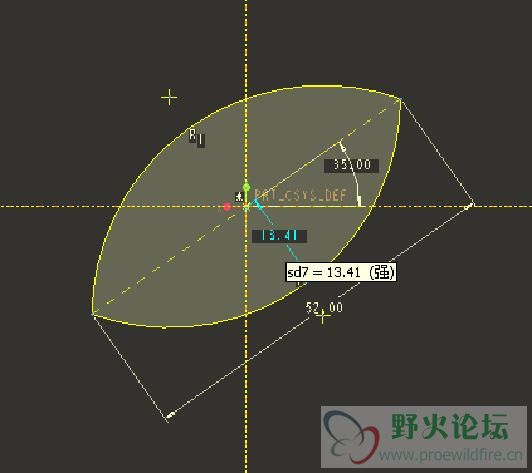

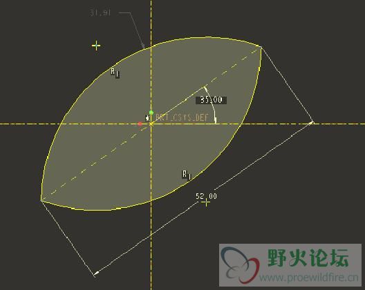

根据higher.001的提醒,研究失败的图后,发现截面变形的部位就是缺少约束的部位,造成了图形呈自由状态。因此增加了圆弧径向的约束尺寸13.41,问题就解决了。从建模的失败可以看出婆姨的强大。前一个是失败的草绘,后一个是成功的草绘。

也想请higher.001告知是怎样修改约束的,可以讨论一下,以便共同提高。谢谢!

你把那个中点的几何约束换成尺寸约束
