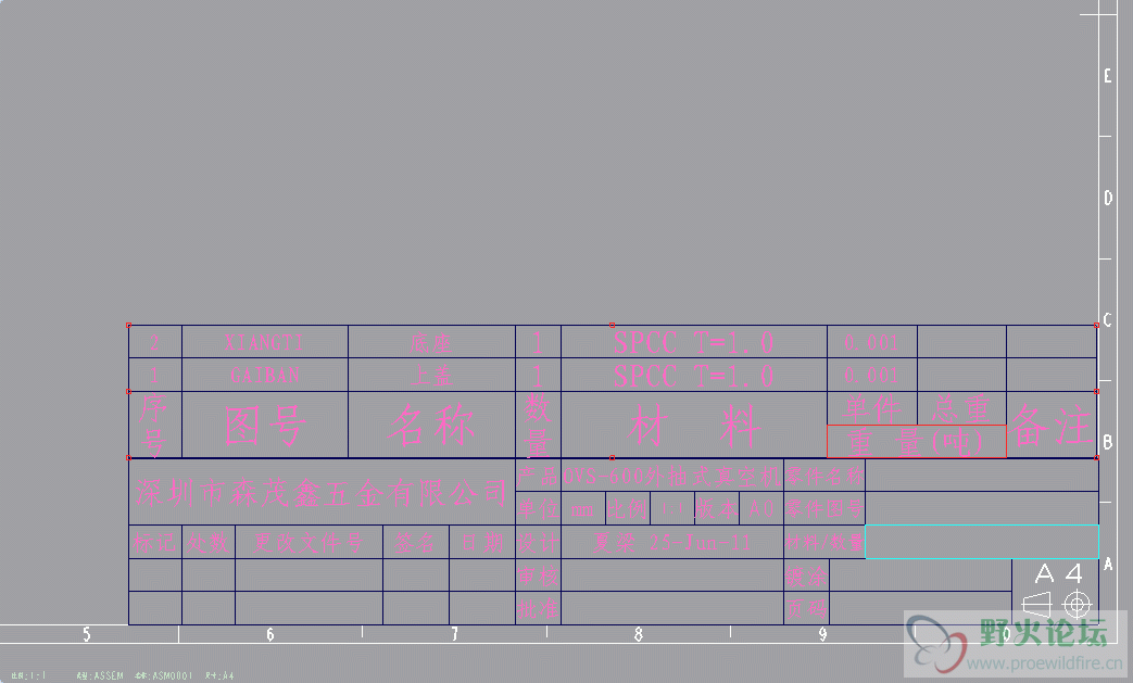

发表于 2011-6-25 19:37 | 显示全部楼层
LZ  你那个关系式我知道有问题,现在是总重出不来。上个图给你看,顺便把我的格式文件也上传上来,让LZ帮我看看是什么问题。而且单位我想用克,材料密度单位我也改成g/cm3了,可是总是变成tonne/mm3,config中单位我也改成克了,可是为什么单位就是变不过来呢?请LZ帮我分析下。LZ可以看我发的贴http://www.proewildfire.cn/thread-73098-1-1.html
a4_ams.frm.part1.rar
250 KB, 下载次数: 12
a4_ams.frm.part2.rar
114.02 KB, 下载次数: 22
