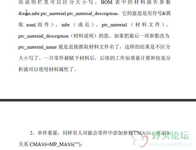

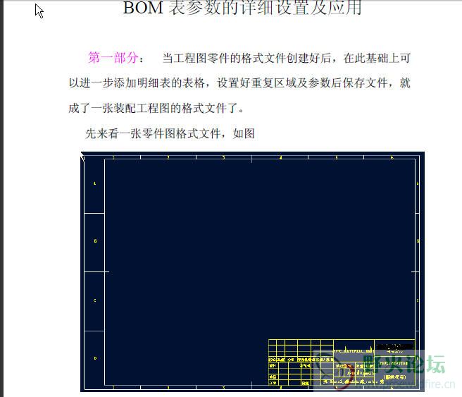

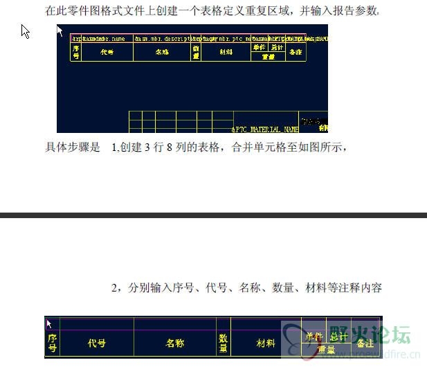

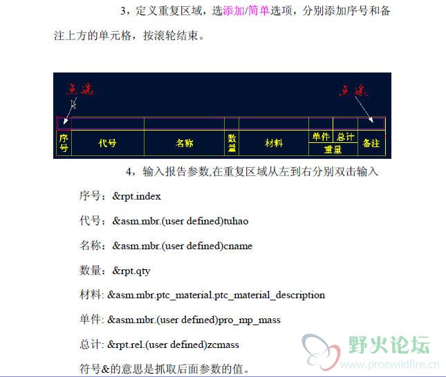

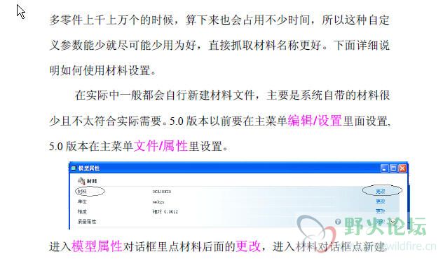

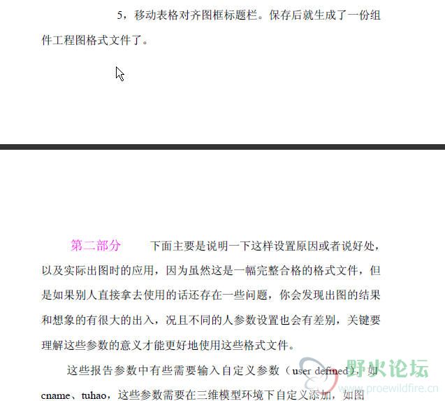

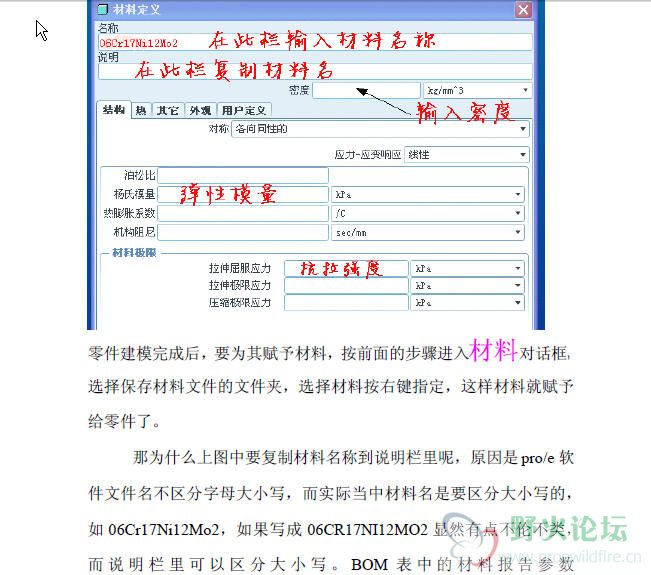

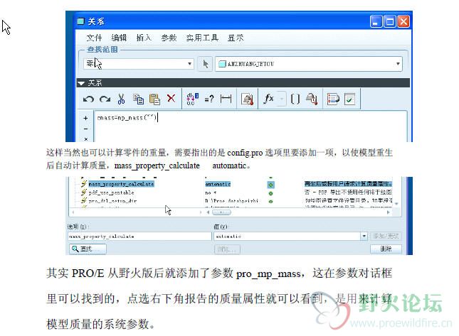

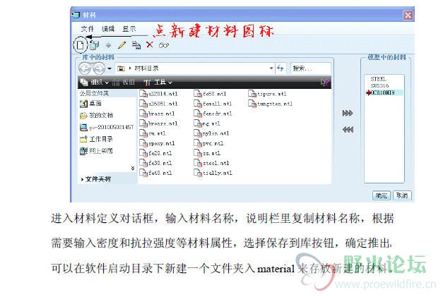

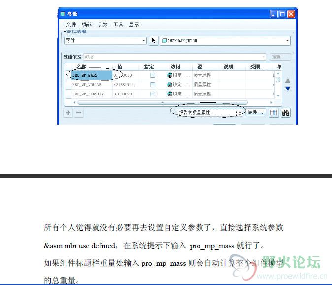

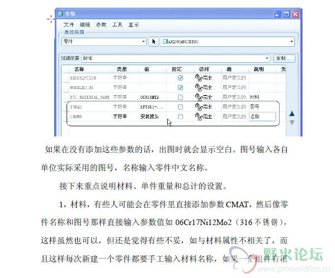

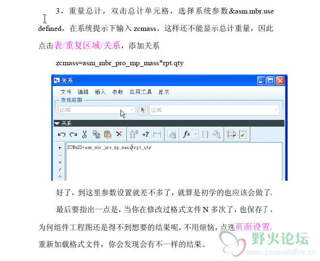

关于BOM表参数设置,相关的教程论坛上可能有不少,虽然有些说得也很详细,而且还有附上的格式文件,但这些格式文件要是直接拿去用,恐怕效果也不会很好。原因是这些格式文件和原始模型参数是紧密相关的,所以这些参数是否已经设置好了,关系到出图结果。另外一点是觉得有些可以做一些合理化改进,尽可能利用系统参数,避免自定义参数的弊端。至于格式文件建议自己动手更好,因为这样你才能够真正理解工程图并掌握好。

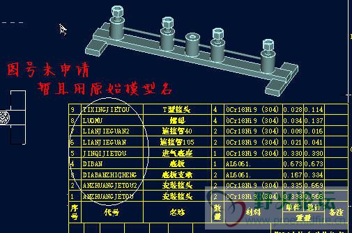

在这幅图上只有中文的名称是需要手动添加自定义参数值,其余都是自动生成的。

发表于 2010-9-29 16:59 | 显示全部楼层
回复 楼主 wyg091803 的帖子
在关系式中输入
zcmass=asm_mbr_pro_mp_mass*rpt_qty
就会提示下面的错误
error发现无效的符号 'asm_mbr_pro_mp_mass'。
不知道是什么原因?我用的是WF5.0

原帖由 ronny 于 2010-9-29 16:59 发表
在关系式中输入
就会提示下面的错误
不知道是什么原因?我用的是WF5.0
我也遇到了。怎么解决?
474
662
发表于 2010-11-7 21:35 | 显示全部楼层
回复 7# ronny 的帖子
我已解决,输入参数后,插入关系式前一它要点去更新表.
