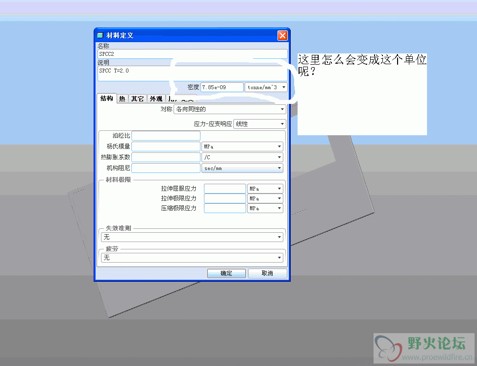

PROE设置的单位为什么自动会变啊,如图一所示,我新建了一个材料,密度单位是G/CM3,可是建好保存到材料库之后,再定义零件,单位就变成图2所示的单位了, 这是为什么?我连PROE都没有关过,为什么会是样子啊,请高手赐教

发表于 2011-6-21 08:20 | 显示全部楼层
看看你的零件的单位属性,建模时选的是不是 MMKS

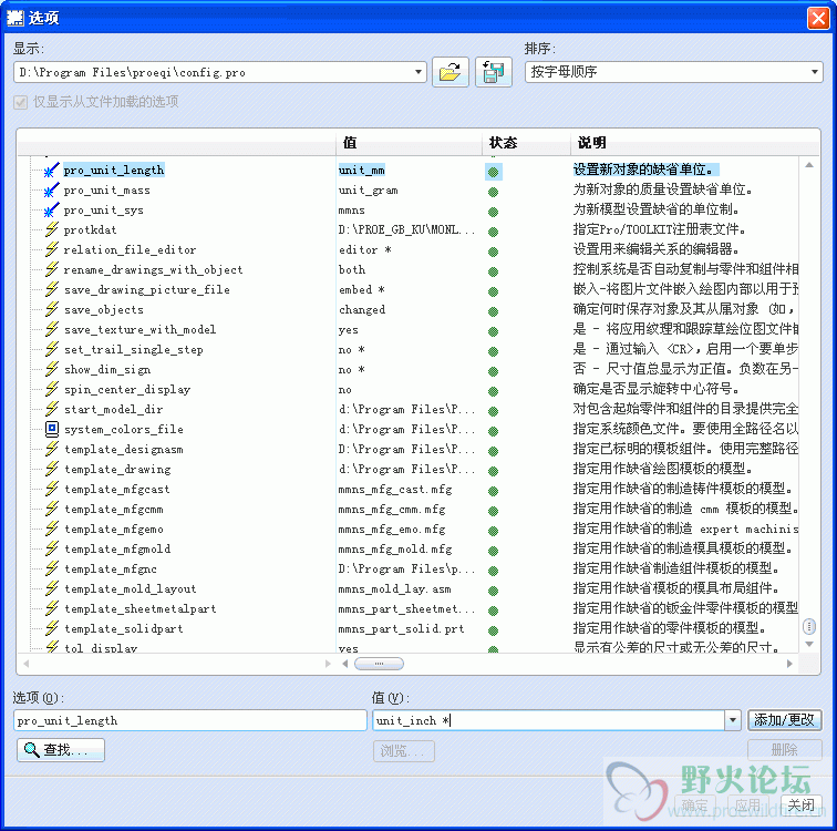

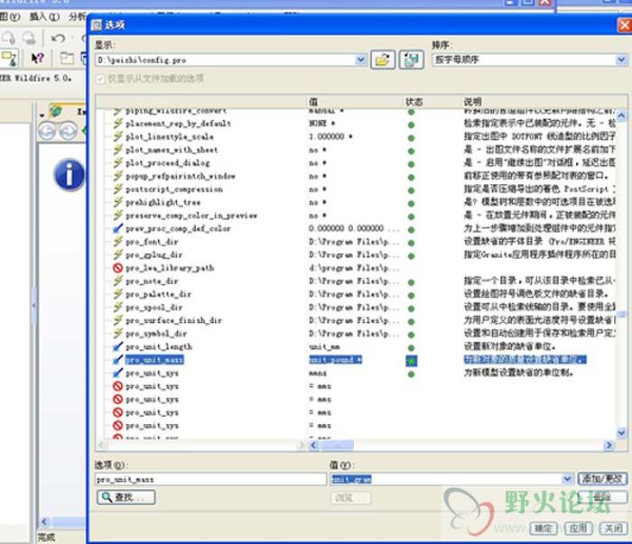

发表于 2011-6-21 09:57 | 显示全部楼层
长度单位的配置:PRO_UNIT_LENGTH 一般是选择UNIT_MM即单位是毫米;
质量单位的配置:PRO_UNIT_MASS 一般是选择UNIT_GRAM即单位是克;
默认的二维图比例:DEFAULT_DRAW_SCALE 通常是设定为1:1;
系统的公差级别:TOLERANCE_CLASS 可以自己选择,一般是MEDIUM即中等级别;
系统的公差标准:TOLERANCE_STANDARD 一般选择是ISO标准;
系统的公差显示:TOL_DISPLAY 选择YES为显示公差,NO为不显示公差;
系统的公差形式:TOL_MODE 可以根据自己的习惯选,一般选择NOMINAL;

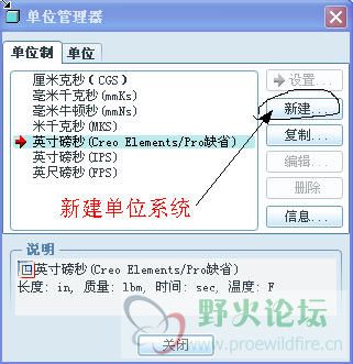

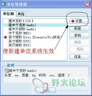

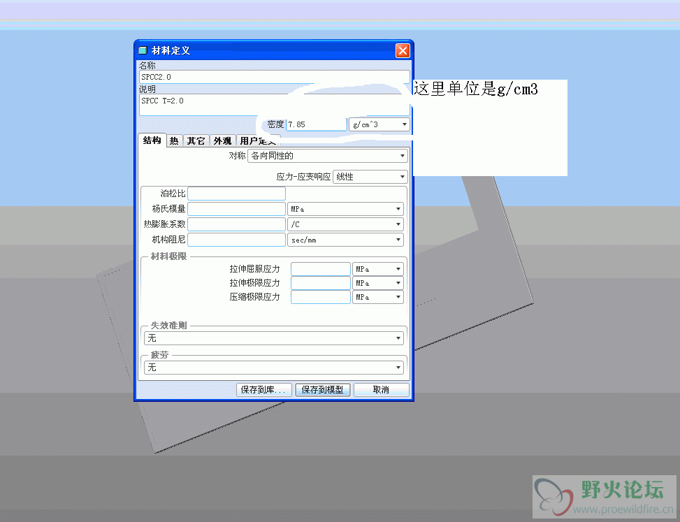

发表于 2011-6-27 14:22 | 显示全部楼层
还是把你的模型文件发上来看看吧,这个不光材料单位设置要搞对,模型本身的单位系统设置也会有影响的,在更改模型单位系统时会弹出提醒对话框的。
这么说吧,如果你想使用克作为质量单位,或者其他自定义的单位,就必须更改零件的单位系统,原先没有的要新建,并且要使这个单位系统生效才有用。更改零件单位系统的方法很简单,找到文件菜单下属性,弹出模型属性 1.JPG 2.JPG 3.JPG 4.JPG 对话框新建的单位制可以自己命名。
   接下来是定义材料,密度什么的,还是从前面那个文件下面的属性进入,定义了以后要保存。为什么是这么个顺序,原因是定义材料密度单位必须在合适的单位系统下进行,如果系统单位是英制的,当然就定义不了公制单位的材料属性,所以要先把系统单位改成公制的才行。定义好材料后质量属性就会真正显示你想要的单位了,所以设置系统单位很关键。如果系统单位是英制的,你加载公制单位的材料,质量还是会以英制显示的。
