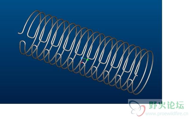

楼主: gxgchina
[原创] 日历扣

原帖由 olivier0107 于 2010-7-19 13:55 发表
问下你的尺寸怎么保证?
那你有好的方法吗?

原帖由 gxgchina 于 2010-7-19 16:08 发表
那你有好的方法吗?
上伟个PRT来参考下!
我用的是扫描混合做的,过度的地方是用曲线做的
rilikou.prt.rar

我也画了一个,方法比较笨。
游客
发表于 2010-7-20 18:45 | 显示全部楼层
扫描前的曲线是最关键的,而要做好直线和圆之间的过渡,只要做一个垂直于圆断点处的基准面就可以了。
