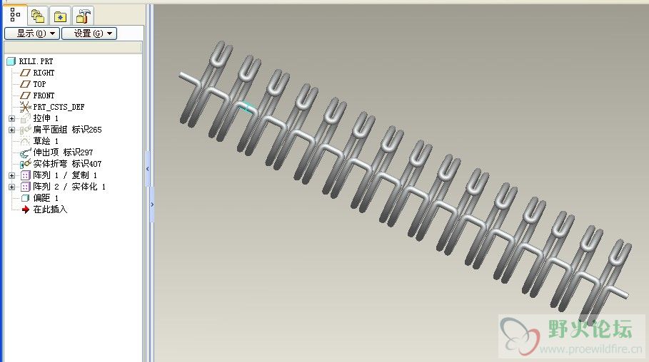

发表于 2010-7-15 22:46 | 显示全部楼层
我是使用实体折弯来做的

 楼主| 发表于 2010-7-16 08:20 | 显示全部楼层
原帖由 神还是个孩子 于 2010-7-15 22:46 发表
我是使用实体折弯来做的
很不错,折弯是个非常好的办法。

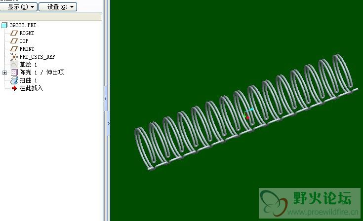

 楼主| 发表于 2010-7-16 13:52 | 显示全部楼层
本人有个单简单画法。多多指教
riliko.prt.rar
74.2 KB, 下载次数: 110

发表于 2010-7-18 10:01 | 显示全部楼层
15楼太牛了,我也做了一下,这个方法最简单!
[ 本帖最后由 南宁老马 于 2010-7-18 14:29 编辑 ]

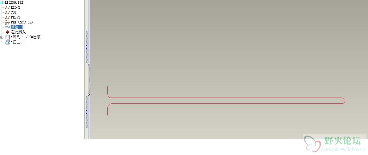

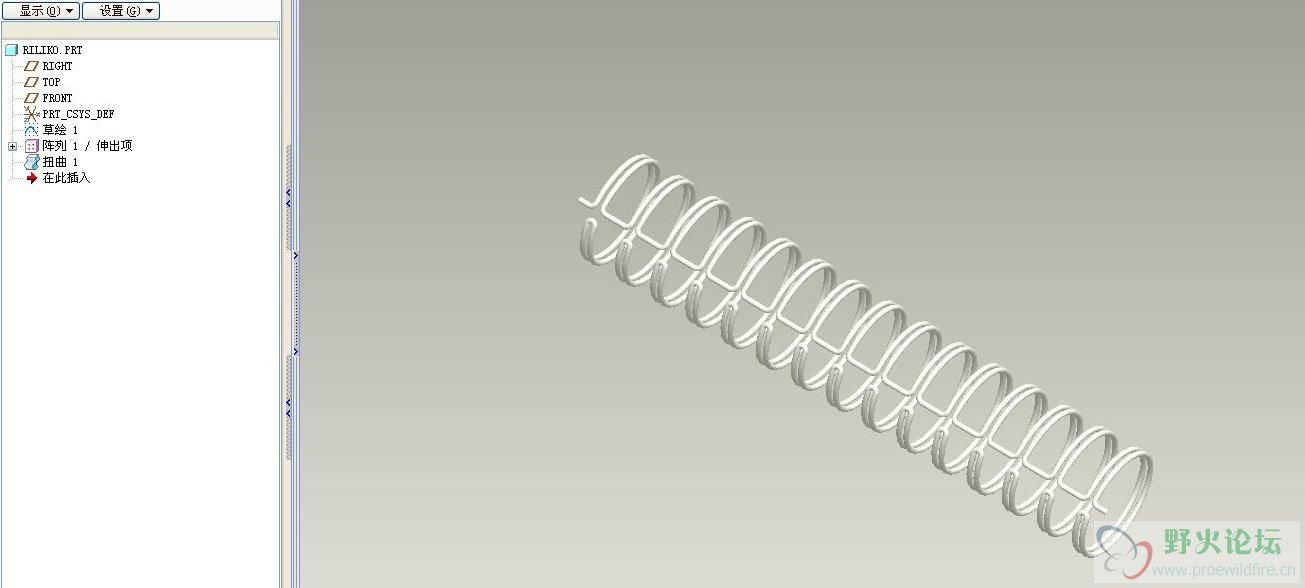

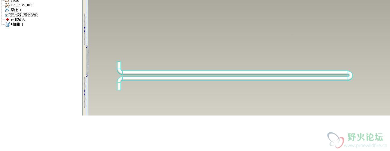

 楼主| 发表于 2010-7-19 08:32 | 显示全部楼层
原帖由 blackfox117 于 2010-7-18 21:11 发表
请问楼主,直线和圆之间的过渡怎么做的,我的版本太低,看不到
我本人又发明了一种最简单的方法。
第三步就是扭曲折弯。谢谢你的撑场
[ 本帖最后由 gxgchina 于 2010-7-19 08:34 编辑 ]
第一步,画轨迹
第一步,画轨迹
第二步,扫描,阵列
第二步,扫描,阵列
772
responsibility
1181
宣传大使勋章希望之星勋章
发表于 2010-7-19 13:55 | 显示全部楼层
原帖由 gxgchina 于 2010-7-19 08:32 发表
我本人又发明了一种最简单的方法。
第三步就是扭曲折弯。谢谢你的撑场
问下你的尺寸怎么保证?
