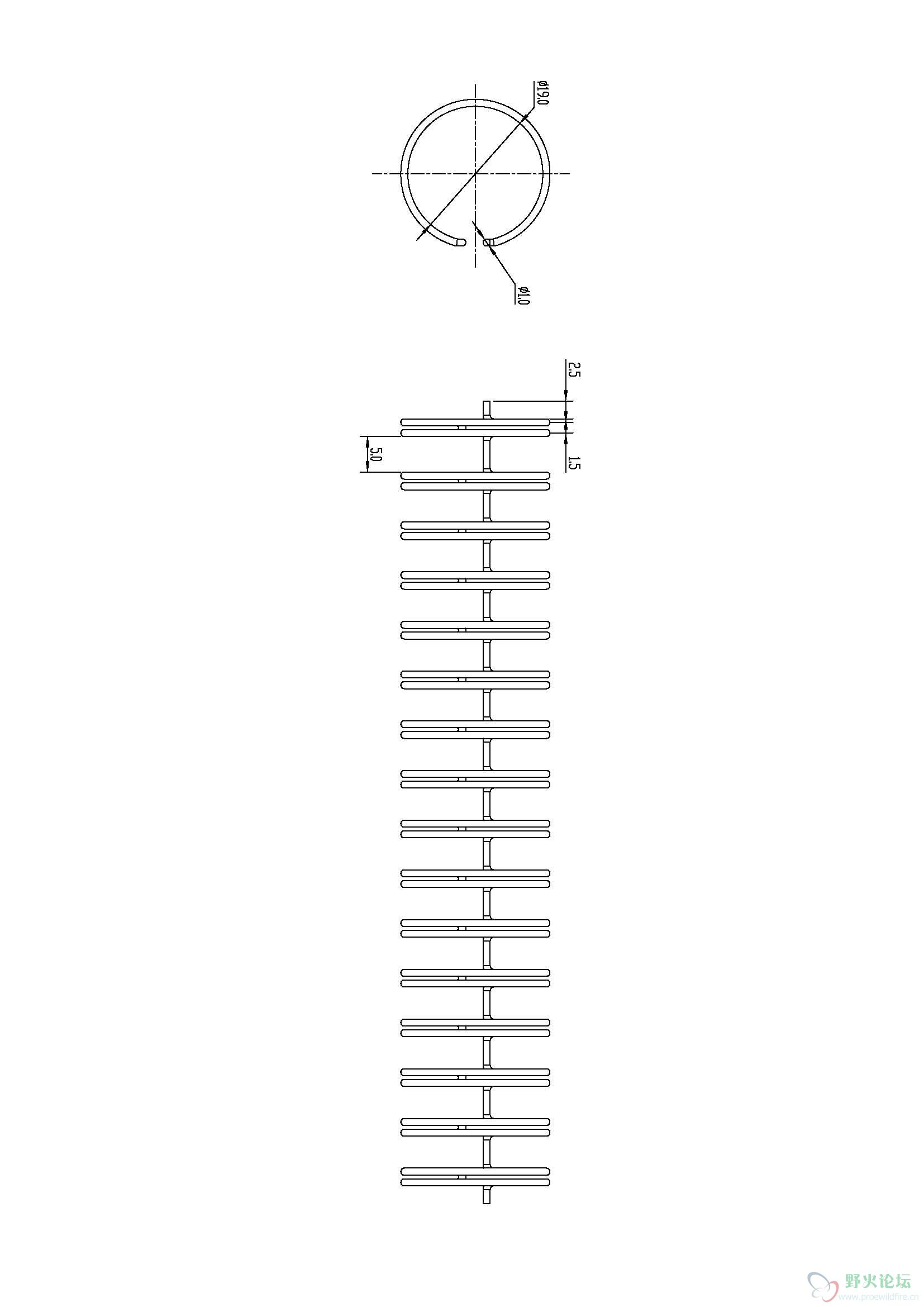

发个日历扣给大家练习下!谢谢大家支持!
[ 本帖最后由 gxgchina 于 2010-7-14 10:23 编辑 ]
drw0001 Model (1).pdf
11.37 KB, 下载次数: 166

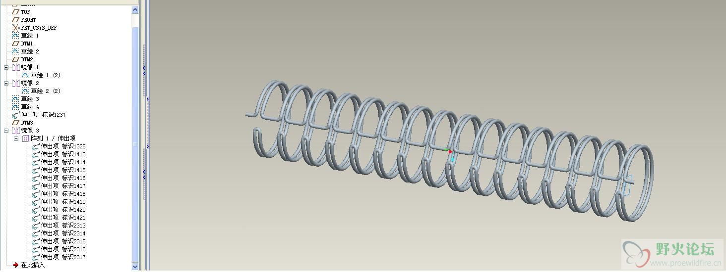

 楼主| 发表于 2010-7-14 13:52 | 显示全部楼层
prt文件,供参考

发表于 2010-7-14 14:48 | 显示全部楼层
我画了一个

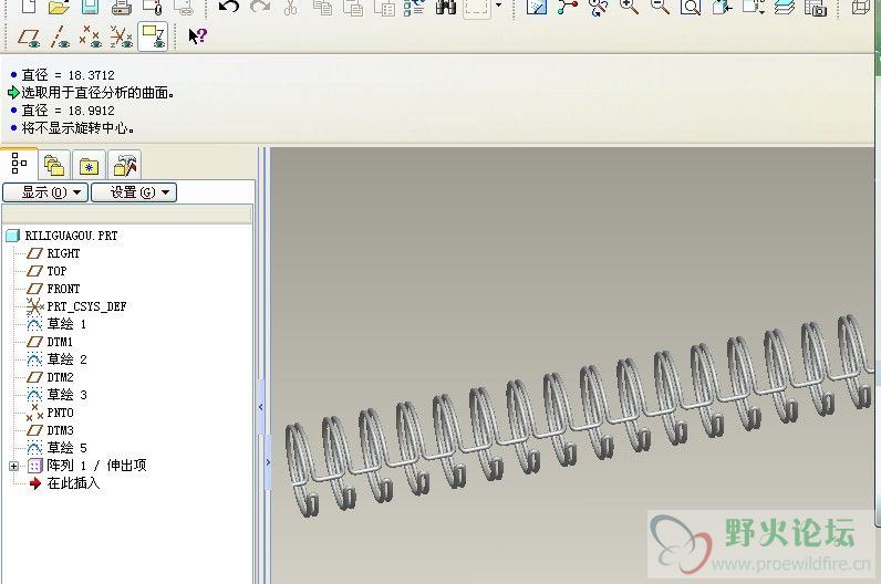

发表于 2010-7-15 10:43 | 显示全部楼层
感觉方法有点笨。。。。大家一起讨论下~

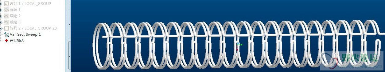

发表于 2010-7-15 11:18 | 显示全部楼层
原帖由 gxgchina 于 2010-7-14 13:52 发表
prt文件,供参考
好像画的过度的圆角不光滑,有折弯的样子
我试了下,用曲线命令画过度曲线,设置相切,然后再用扫描混合做,那样就光滑了

 楼主| 发表于 2010-7-15 13:33 | 显示全部楼层
原帖由 olivier0107 于 2010-7-15 11:18 发表
好像画的过度的圆角不光滑,有折弯的样子
谢谢指教,小弟曲面有点不熟,请你可以上传个来参考下
