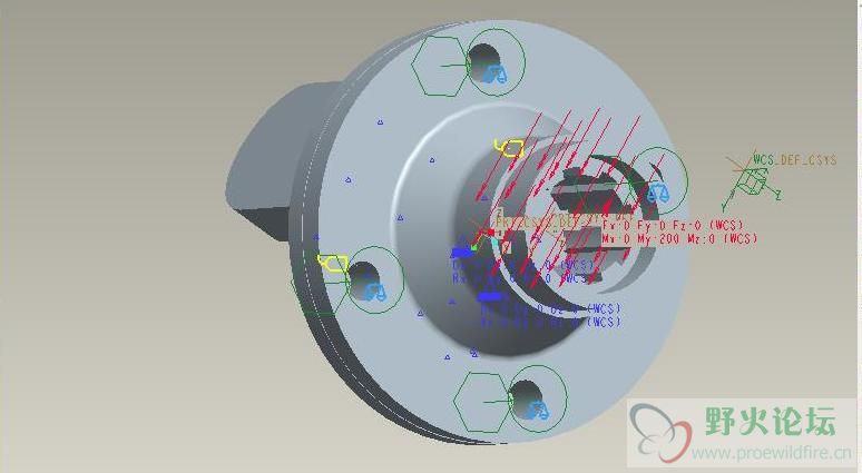

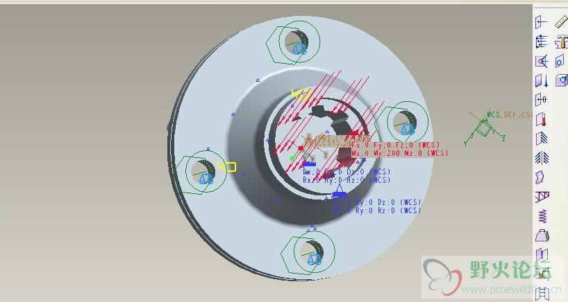

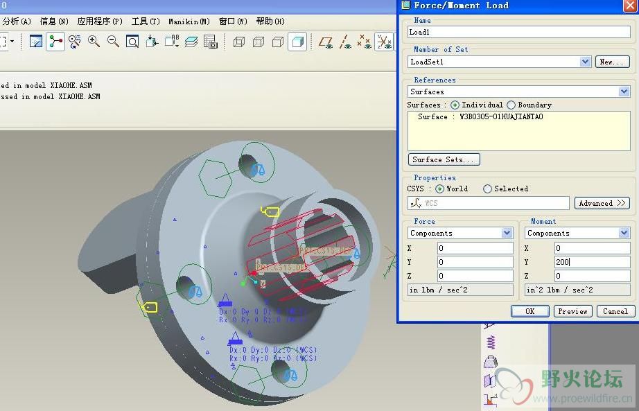

如何对花键轴加力矩然后校核之!谢谢各位啦!
这样选中然后加力矩
然后点击确认怎么就变成这样啦!
或是哪位大侠 有别的方法校核呢!能叙述一下 讲给小弟!小弟在此先谢谢了哈

 楼主| 发表于 2010-5-25 19:05 | 显示全部楼层
看了好多资料的例子 都是加力 没加力矩的
这个模型 我是想校核绕中心线旋转时的刚度强度!还请各位好心人帮助 谢谢

 楼主| 发表于 2010-5-25 21:07 | 显示全部楼层
但是仍然有个问题 那就是如果一个轴 两端各加一个力矩 与 一遍加一个双倍的力矩 分析出来的不一样呀!!这个怎么解决呢  两端各加一个力矩 不能分析 总是提示错误!!

发表于 2010-5-28 08:44 | 显示全部楼层
感觉理论上就不应该一样吧,再者,你对比“收敛”情况了吗?

回复 5# xiaosan12003 的帖子
没做过这个有空试试!不过"两端各加一个力矩 与 一遍加一个双倍的力矩 "结果肯定不一样啊!
如果两端各加一个力矩,那你最后轴受力平衡了吗?     最后记住力是相互的啊!
