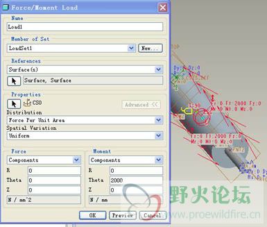

1。新建坐标系,类型为圆柱
2。在加载时选择新坐标
在Theta中输入扭矩
在Theta中输入扭矩

发表于 2008-5-7 06:10 | 显示全部楼层
照此方法,给予再大的扭距如”2000000000“计算结果应力和变形还是”0“,显然不可能,在”FORCE"栏输入数据,就可以,但那不是扭距单位,能解释下?感谢!

发表于 2008-5-7 12:12 | 显示全部楼层
1.首先要建立载荷作用的区域,
在圆柱的外圆面建立一个区域,
计算并记下它的面积A,
2.使用柱坐标,
在FORCE栏的THETA栏中加载,
大小=扭矩/半径/面积A
即面积上的切向力
(载荷一定要加到节点上)
野火 + 1 感谢分享

发表于 2008-5-7 19:39 | 显示全部楼层
“载荷一定要加到节点上”什么意思?具体点,感谢。不会在轴线上吧,提示错误
