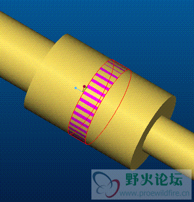

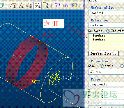

看不看得懂,就靠悟性了。

扭拒加载时,对于有孔的圆柱和有六方内孔立方体,如何计算theta值,工作状况是内部固定,外部加扭据,各位高人帮忙,这问题困惑半年了,谢谢!
374
587
 楼主| 发表于 2008-7-28 22:37 | 显示全部楼层
扭矩之所有存在,
是因为有外圆表面的外力(切向力)所致,
与内孔没关系,
半径为外圆半径;
如果外力加在内孔圆周上,
则半径就取内孔半径.
如果内孔为方形或六边形,
情况复杂点:
并不是内孔每个面平均受力,
它的受力要分解到各个区域,
看了这个图你应该有所启发吧
