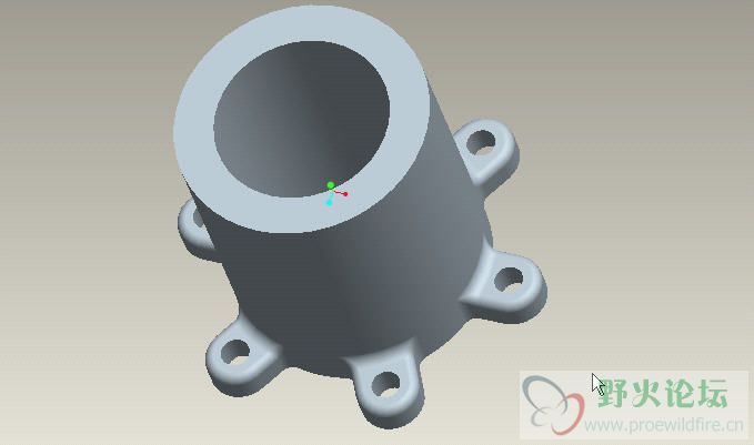

楼主: 野火

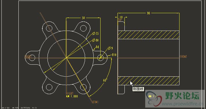

[分享] 联结法兰盘转建模练习(附2维图)

发表于 2008-5-22 15:30 | 显示全部楼层
做出来了。就是旋转剖面不会做,教下我好吗?

发表于 2008-6-26 09:14 | 显示全部楼层
那个直径55和80的尺寸不是两个圆的尺寸吧,因为你是这样剖的,那两个圆的直径是多少?

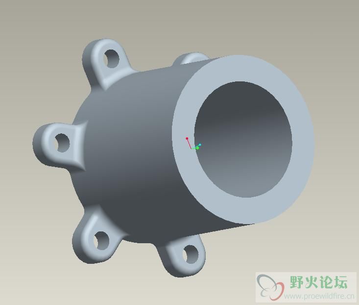

我的练习

发表于 2008-9-12 20:21 | 显示全部楼层
好象差个尺寸吧,R10的是阵列半圆的半径,但是没有尺寸说明半圆和同心圆之间的距离也是10啊?
