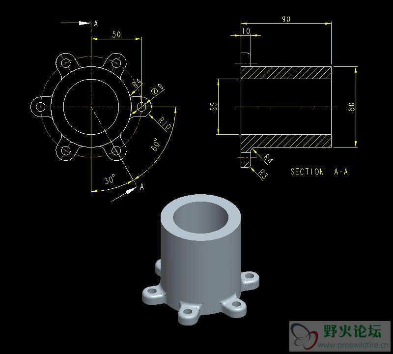

[分享] 联结法兰盘转建模练习(附2维图)

我是一新手   感觉你哪还不是很难!马上要实习了,心理也就有数了!
发表于 2008-11-13 20:51 | 显示全部楼层
这个图还是蛮简单的嘛

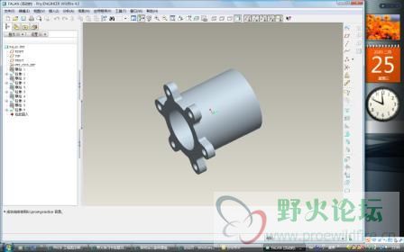

发表于 2009-2-25 11:55 | 显示全部楼层
做好了
做好了

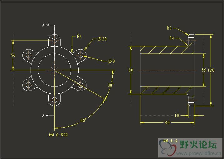

发表于 2009-6-15 18:18 | 显示全部楼层
练了下
请版大PP
