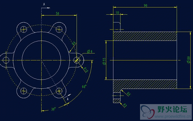

如图,适合新手练习,先把3维零件做出来,然后最好能把工程图像下面图形一样做出来。
练习要点:孔,阵列,剖视图,尺寸标注等

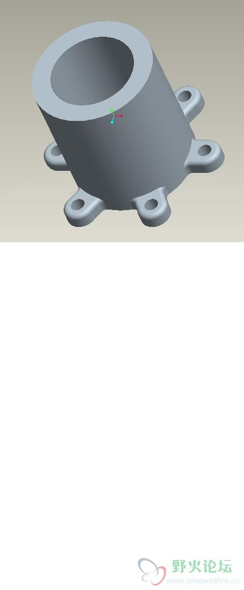

刚开始学习,拿楼主的题目做了一下
