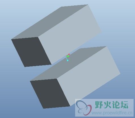

今天在论坛看见有人问这方面的问题,以前这问题也困扰过我,后来经过上网搜索,别人的方法太麻烦了,后来经过自己探索,发现一个方法!先图文解释之!希望版主给表彰啊 ,这可是我第一次做啊!我爱野火论坛!在这我学了好多东西!算是自己的报答吧!呵呵!废话少说开始!
画了两个简单的零件
画了两个简单的零件

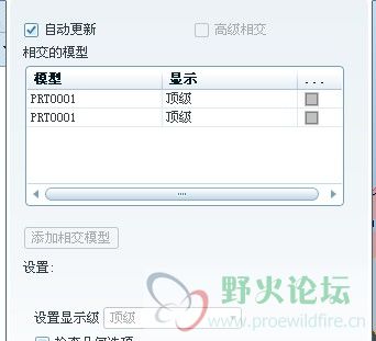

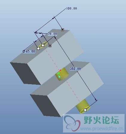

组件中打孔
组件中打孔
我是破衣5,在左上角。4.0在左下角
我是破衣5,在左上角。4.0在左下角

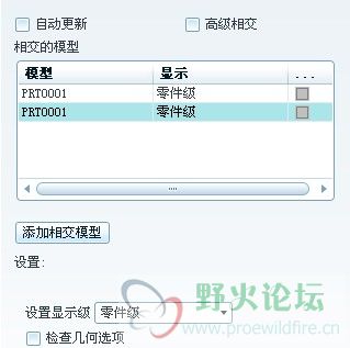

取消自动更新,将设置显示级由顶级改为零件级,上面框中零件也要选成零件级,可右击选择
点对号 ok了
点对号 ok了

希望对大家有帮助 我先自己顶,上面选哪个相交 忘打了

   嘿嘿 要选取 零件级啊  意思 就是只对某个 或某几个零件 进行钻孔
