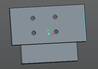

Hi 各位!如图中所示!现在需要把上面的那块板子固定在下面的那块板子上(需要在下面的板子上打出4个对应的M5螺纹孔)!但是下面的板子我又不想
计算具体的孔位的定位距离,有没有什么方法可以在装配图中给下面的板子做几个标记(Solidworks就可以这样,之后在零件图中根据标记的点位直接打
孔!即使上面的孔位变动了,下面的孔位也会自动改变到新的尺寸!!   但是我不想使用Solidworks软件,感觉3D还是Creo出图比较速度)。大家有什么好
的方法吗?我直接在装配图中打孔,但是回到具体的零件图纸,那些孔啊什么的就都没有了!
现在很纠结!很不想舍弃Creo软件,感觉很好用!但是发现如果没有这个功能,感觉出图比较纠结!请求大神支招,万分感谢!!

在装配图中,激活下面的板,以上面板轴打孔,就行了啊

creo有自动打孔功能了。在工具里有选择“螺钉”命令,选好安装孔的位置,装上紧固件,下面的板子就会自动打出你想要的螺丝孔了。非常方便和高效!

在装配下打孔,在孔选项中相交选项中,将顶级更改为零件,勾选自动更新,重打零件就有孔了,并会随装配孔更新

嗯,首先说声:谢谢你!     你这个方法真心很好用,非常实用!谢谢大哥分享

刚刚试了一下,确实是非常高效,非常智能!
