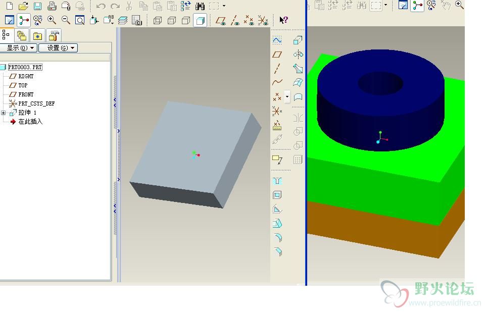

   很多人在PROE装配图中进行打孔,结果在打开零件图时看不到上面有孔而在装配途中能看到,在这我说说我作法,可能有点麻烦……望各位师傅们能够在指点指点……我也是初学….

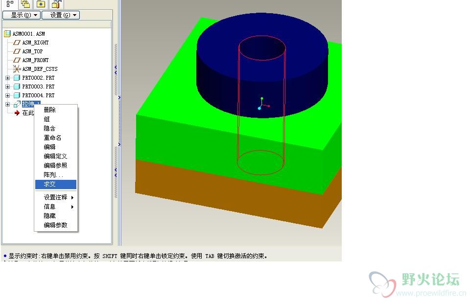

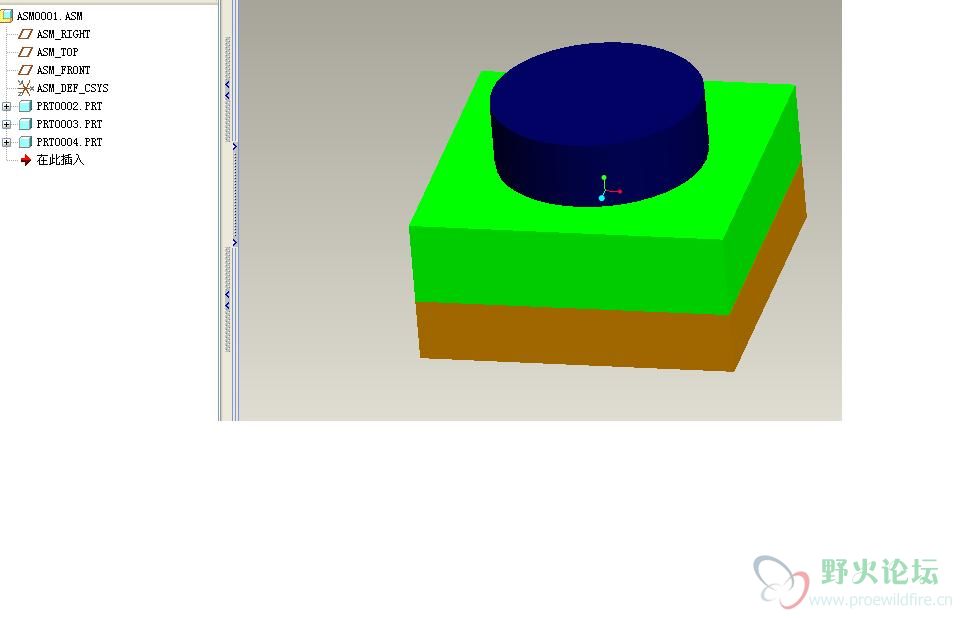

   先将各零件装配起来,下面是我随便画图形,为了能清楚的看到我用不同颜色分开了。如下所示: 1.JPG

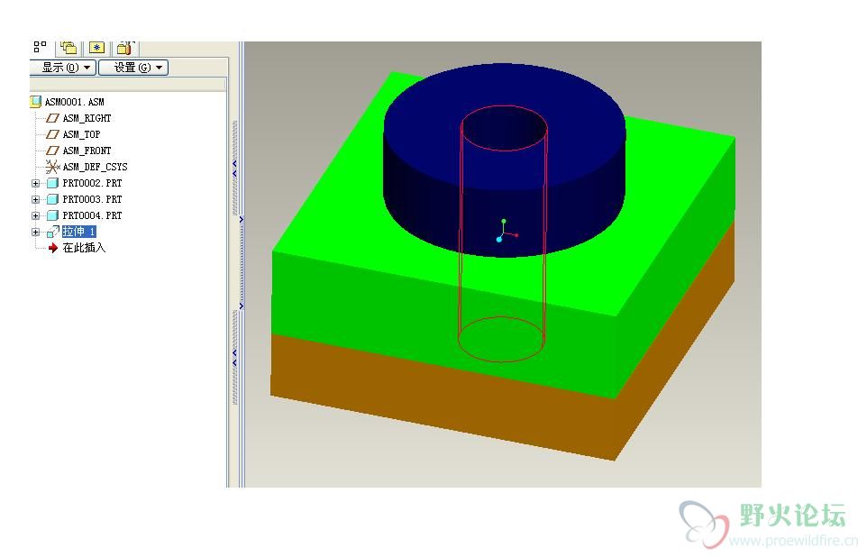

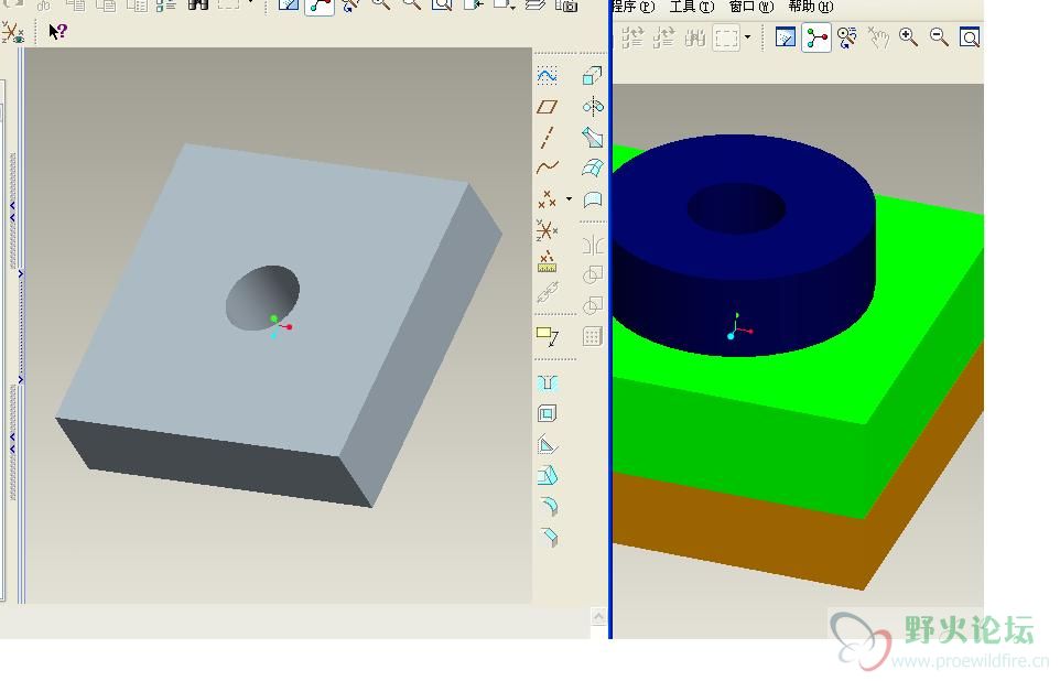

    根据自己所需进行打孔,我直接用拉伸….(根据自己爱好)如下所示: 2.JPG
   此时装配图能看的到所打的孔,但是当打开单个零件的时候看不到,如下所示: 3.JPG

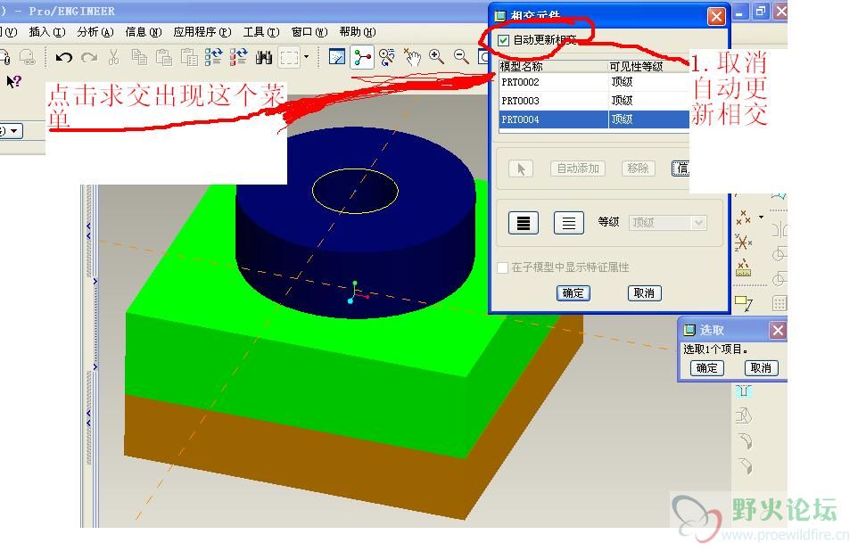

解决这一问题的方法就是,在拉伸的地方点击鼠标右键能看到里面有个求交,如下图所示: 4.JPG

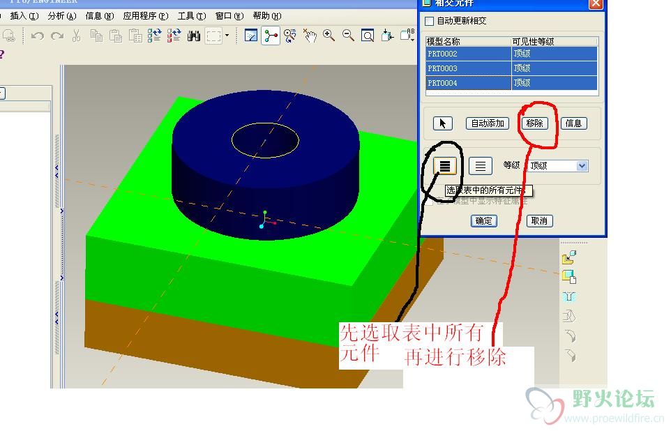

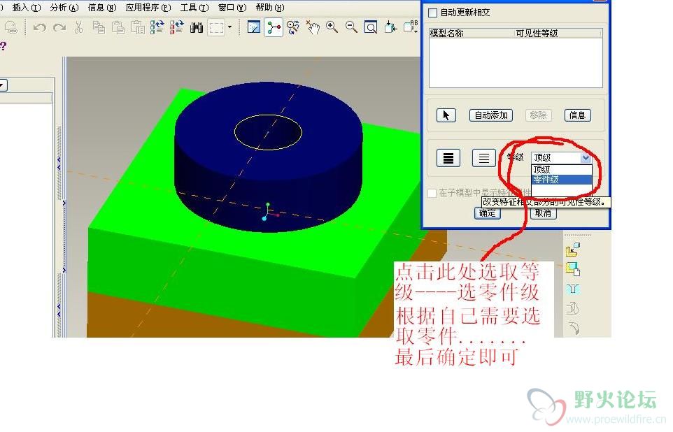

最后我们打开单独零件就可以看到所需要的孔了,不必要在花时间在零件上单独打孔了。
