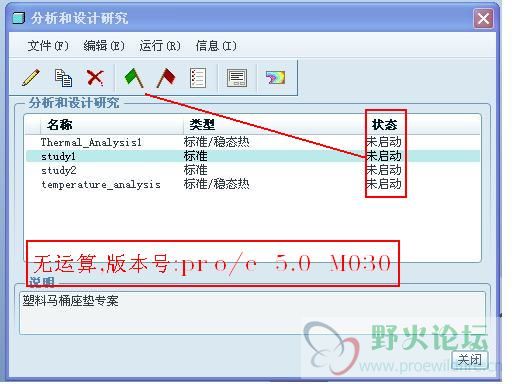

MECH proe 5.0 M030 无法运算,系统无法运算,不知道问题出在那里.
破解是安程序走的.
proe 5.0 M010 在我电脑里.系统能运算.
见图片...
发表于 2010-4-13 13:59 | 显示全部楼层
顶一下,貌似很多人说5.0成功安装,不知有没有用pro/mechanica呢?
5.0M030的前置处理可以,到了求解环节就没动静了.
看来是破解的不彻底!有成功的说一下!!!谢谢!!

发表于 2010-4-13 22:24 | 显示全部楼层
你看运行的时候有什么错误提示吗
84
108
 楼主| 发表于 2010-4-14 13:42 | 显示全部楼层
没有任何错误提示.
338
449
发表于 2010-4-14 18:32 | 显示全部楼层
兄弟,你的问题我也碰到过http://www.proewildfire.cn/thread-36255-1-1.html试试这里的方法,或许可以
发表于 2010-4-14 20:09 | 显示全部楼层
谢谢!下了Microsoft Visual C++ 2008 Redistributable 以后,可以运行了;看来还是系统的问题,我用的是xp sp2,呵呵!

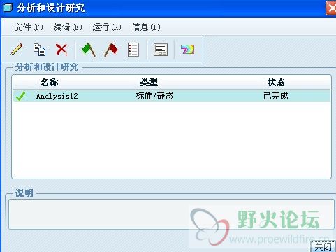

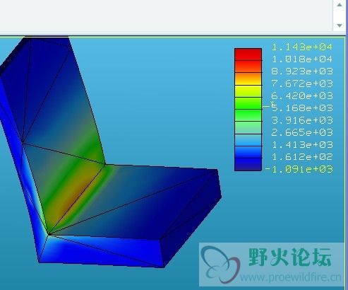

已经搞定
谢谢提供的答案,安装补丁后确实能做分析了。
[ 本帖最后由 xulingshuo1112 于 2010-4-15 02:28 编辑 ]
分析图片
分析图片
分析图片
分析图片
分析图片
分析图片
