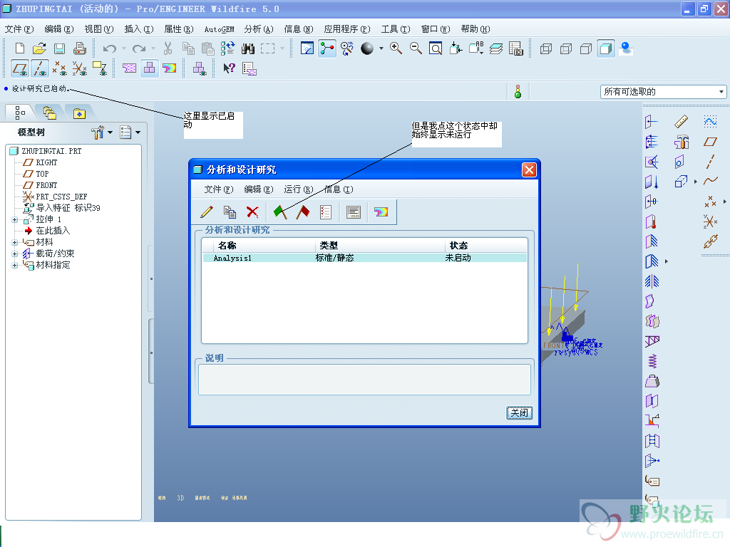

proe mechanica不能运行,proe 5 m010可以运行但是proe 5 m020就是不能运行

发表于 2010-1-27 20:31 | 显示全部楼层
回复 楼主 dreamless 的帖子
1,可能您在安装进程中,漏选了这个安装包;
2,您的mechanica解密不正确。
       请仔细参阅“野火”先生的安装图文教程。
      【proe wildfire 5.0 M010,M020 野火版正式版安装步骤图解教程(含mechanic安装)】
       http://www.proewildfire.cn/thread-32988-1-1.html
       尤其是该主题帖的3#楼、7#楼两个相关的帖子内容

电脑少了一个补丁。。好像是C++ 之类的补丁。。。
156
201
发表于 2010-3-22 09:11 | 显示全部楼层
Microsoft Visual C++ 2008 Redistributable Setup
下载这个补丁安装后就能运行了。。。
之前我也出现过这个问题。。。
