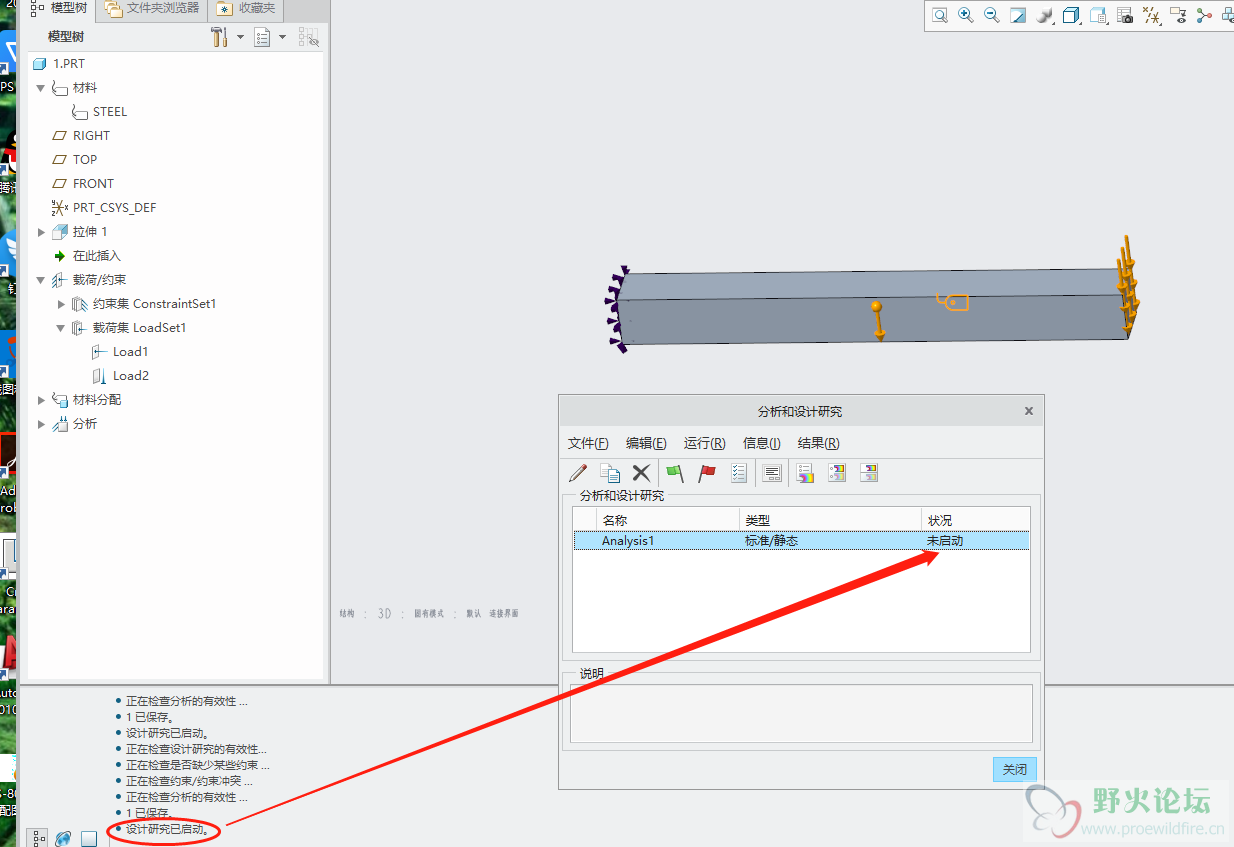

发表于 2020-11-23 16:34 | 显示全部楼层 |阅读模式
运行不了,怎么解。。求大佬解惑,路径也没中文名啊
 楼主| 发表于 2020-11-23 16:36 | 显示全部楼层
补充图

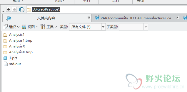

 楼主| 发表于 2020-11-23 16:56 | 显示全部楼层
文件路径
文件路径
文件路径

发表于 2020-11-24 02:02 | 显示全部楼层
文件路径,磁盘名称改为英文

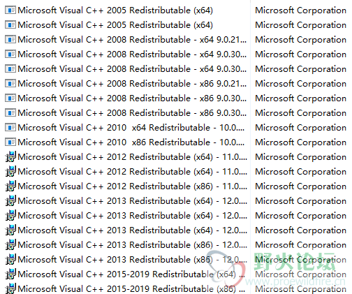

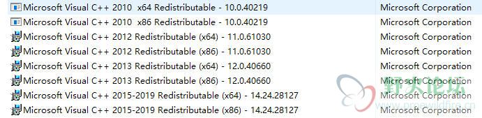

发表于 2020-11-24 20:28 | 显示全部楼层
不知道你的creo版本,应该要和这个运行库版本对应,要不你就找到图上这些版本都装试试,我的电脑就有这些
 楼主| 发表于 2020-11-25 09:26 | 显示全部楼层
用的破解版 creo 3 /4 /5 都试了,启动不了。
