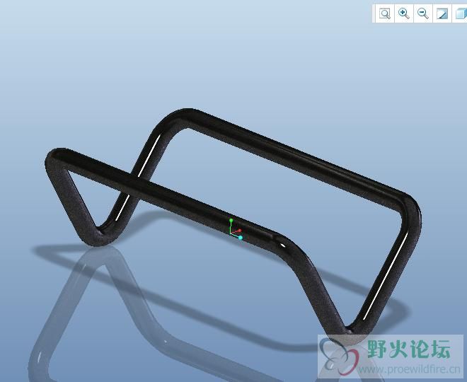

楼主: _troy
[原创] V型管两步画出来!

发表于 2014-10-14 11:01 | 显示全部楼层
画3d曲线,扫描

发表于 2015-2-5 10:29 | 显示全部楼层
说实话,如果真拿去加工的话,还是每条直线和R都要标注,确保准确,还是老老实实草绘画线
折弯的话,你搞个截面可以发现,截面变形,不是全圆的。
不是用草绘画出来的曲线,你能保证拐角处是个全R吗?投影、3D曲线也会变形的.各位可以试一下.
以上仅表看法.
