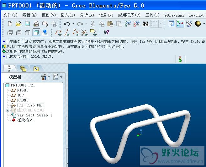

[原创] V型管两步画出来!

拉伸一个U型曲面    然后顶点圆角   扫描

搞设计的画图有简单的方法是很好,不过一定要能控制的住画出来的产品各尺寸都满足设计要求
发表于 2013-5-8 16:26 | 显示全部楼层
这个方法比较好控制

可以先构建点再用管道构建
