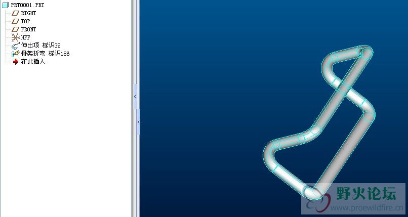

各位高手,这样画是不是最简便了呢?

还可以画个空间曲线,然后扫描

骨架折弯还真用得不多
这个可以用建立基准点 坐标系的方法
然后建立曲线 单一半径 然后全部连起来 扫描混合下

简单是没错,尺寸是否能完全保证这很重要

对我同意4楼的看法 60度角 用空间坐标系是会出现根号3的
