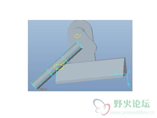

终于找到方法了
角度是36.2123°,模型1的体积是243445mm的立方,模型2的体积48672.3。定义凸轮副:选择圆柱面和那条线为凸轮1、2,属性里“启用升离”。
[ 本帖最后由 dependents 于 2010-10-20 20:45 编辑 ]
定义凸轮副
定义凸轮副

发表于 2022-9-27 09:48 | 显示全部楼层
dependents 发表于 2010-10-19 22:58
角度是36.2123°,模型1的体积是243445mm的立方,模型2的体积48672.3。定义凸轮副:选择圆柱面和那条线为凸 ...
为什么我画的体积跟楼主图片上一样
