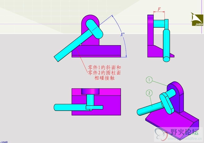

发个装配的练习题,该题目版权归北京菁华锐航公司所有。
大家学习、探讨一下。做出来的加威望!!

发表于 2009-12-18 18:21 | 显示全部楼层
先占个位置.我第一个做,第一个零件怎么少一个尺寸呀,试了半天,线和曲面的接触不会装配!
不会少的,仔细看看     by sgjunfeng

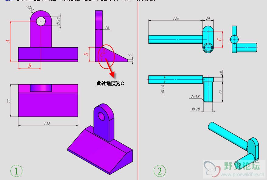

发表于 2009-12-18 21:40 | 显示全部楼层
第一个零件斜面角度标注 不清楚啊
参与人数 1金钱 +1 收起 理由
sgjunfeng + 1 感谢,角度不清,已改,角度为C

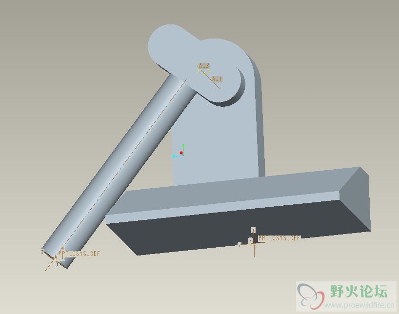

发表于 2009-12-20 20:57 | 显示全部楼层
不知道对不对
不知道对不对,请版大看看,
谢谢!

发表于 2009-12-21 19:20 | 显示全部楼层
楼上的这位同志,你的相交点是怎么确定的!
努力,认真解答网友的每一个问题,共同学习,一起进步!
发表于 2009-12-21 20:55 | 显示全部楼层
原帖由 403785453 于 2009-12-21 19:20 发表
是在prt里面做的辅助点,直接在装配环境下作辅助点好像不能引用。
152
159
发表于 2009-12-22 07:51 | 显示全部楼层
原帖由 mjgood 于 2009-12-21 20:55 发表
该点的位置也不好定啊,如何确定你定的这个点就是交点呢?

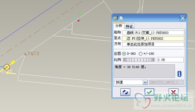

发表于 2010-1-5 16:55 | 显示全部楼层
是不是38.5148度呀?
