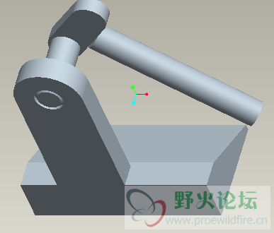

[练习] 发个装配的练习题

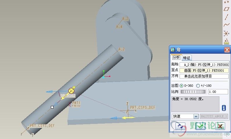

刚学,还是借用数学求得距离。
对自己还真不是很有信心
252
308
发表于 2010-9-8 23:48 | 显示全部楼层
俺也算了下。
是不是36.3719度啊。
[ 本帖最后由 dependents 于 2010-9-9 22:14 编辑 ]
252
308
发表于 2010-9-8 23:52 | 显示全部楼层
模型1的体积是243445mm的立方,模型2的体积48672.3
62
72
发表于 2010-9-11 08:37 | 显示全部楼层
收藏。
不确定点和线的接触,怎么判定!!请高手指教!!!!!

发表于 2010-9-12 23:55 | 显示全部楼层
回复 12# 莫为 的帖子
感觉这位同学是作对了。怎么求的交点?
52
60

发表于 2010-10-17 10:55 | 显示全部楼层
对不对啊
252
308
发表于 2010-10-19 22:57 | 显示全部楼层
终于找到方法了
角度是36.3546°,模型1的体积是243445mm的立方,模型2的体积48672.3。
定义凸轮副:选择圆柱面和那条线为凸轮1、2,属性里“启用升离”。
