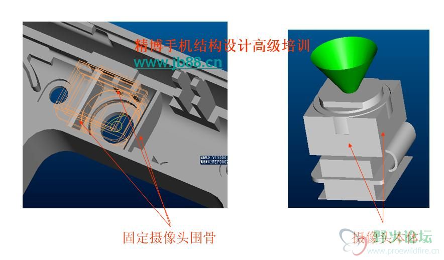

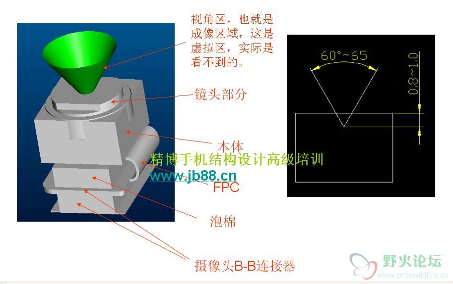

前言:自从开办手机结构设计培训教学以来,其中有不少学员在做摄像头的固定结构都做的不好,今天特做了这个教程,供大家学习参考。
一、首先认识下手机用的摄像头(做结构主要是根据摄像头的视角区域而定的)

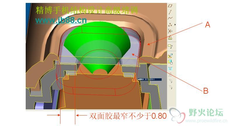

二、结构要点:

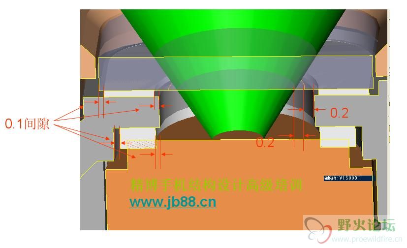

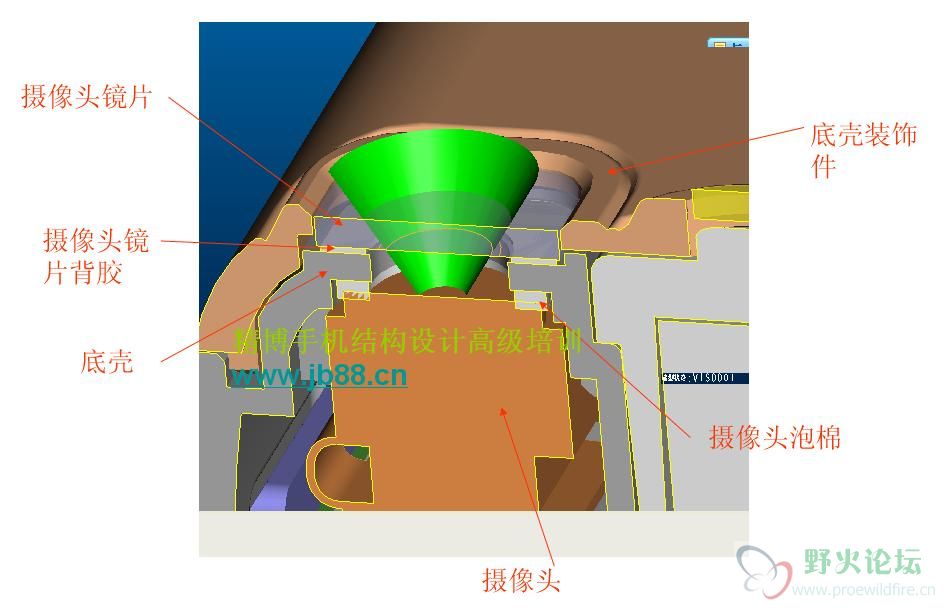

1、镜片通常采用钢化玻璃或PMMA(超过30万像素的建议用钢化玻璃),厚度可根据结构需要选用不同的规格,常用的有0.5、0.65、0.8(摄像头镜片最厚不要超过0.80),镜片的最高面B(如图所示)要比大面A (如图所示)低0.1以上,以防刮花。
镜片一般为切割成型的,四周与壳体间隙为0.07MM。常用0.15厚的双面胶固定在底壳上,双面胶单边最窄不少于0.80MM。
[ 本帖最后由 yun0336wu 于 2009-11-12 14:12 编辑 ]
 楼主| 发表于 2009-9-19 17:23 | 显示全部楼层

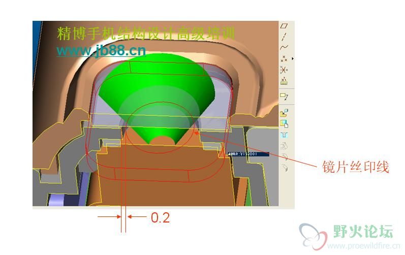

2、镜片背面要丝印,因此要画丝印界线,丝印区不能挡住摄像头的视角,通常丝印线要比视角区单边大至少0.2MM。
[ 本帖最后由 yun0336wu 于 2009-11-12 14:13 编辑 ]
 楼主| 发表于 2009-9-19 17:25 | 显示全部楼层
3、壳体开孔要比丝印线一般单边大0.2,防止从镜片的外面(未丝印区)看到壳体。
 楼主| 发表于 2009-9-19 17:27 | 显示全部楼层

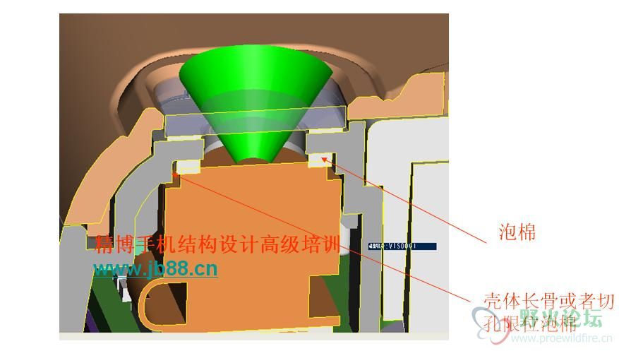

4、摄像头要在底壳上长围骨固定,单边间隙0.10MM,高度要包住摄像头本体2/3以上。
 楼主| 发表于 2009-9-19 17:31 | 显示全部楼层
5、摄像头前端要用泡棉压在壳体上,起到缓冲保护作用,以防损坏摄像头,泡棉常用材料为PORON,厚度常用的有0.3(预压后0.20)、0.5(预压后0.30)、0.8(预压后0.50) 。泡棉单边宽度最窄不少于0.80。
辅料一般是注塑厂装配在壳体上的,所以在壳体上要能限位泡棉 。
 楼主| 发表于 2009-9-19 17:33 | 显示全部楼层
6、其它配合尺寸如图所示
 楼主| 发表于 2009-9-19 17:35 | 显示全部楼层

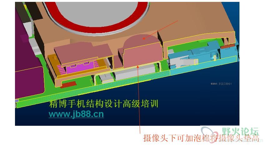

7、特别说明:
1、在设计摄像头固定结构时,应尽量避免从镜片外面直接看到壳体。但如果摄像头离壳体太高,镜片又不能做大的情况下,我们可以采取将摄像头的装配位置朝上移,摄像头下面加泡棉或者将原泡棉加厚。
2、将摄像头垫高或者降低时,如果摄像头与主板连接的FPC不够长,可以重新设计FPC(需征得客户同意)。

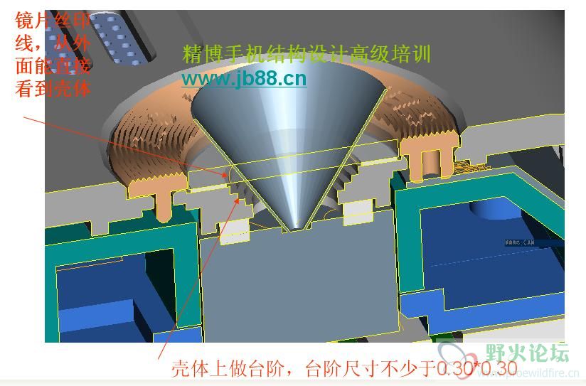

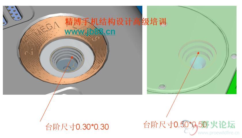

8、如果摄像头离壳体太高、镜片又不能做大、又不能加泡棉垫高时,如果从镜片外面就能直接看到壳体,我们采取在壳体上做台阶,就如照像机伸缩镜头一样,增加美观。
 楼主| 发表于 2009-9-19 17:38 | 显示全部楼层
9、不同台阶尺寸效果图:
