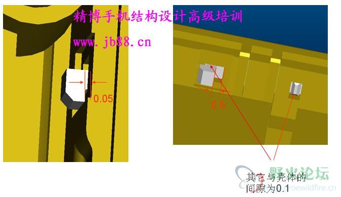

结构要点:1、中框工字骨与壳体侧向间隙为0.05,其它间隙为0.10:如图

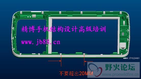

4、布工字骨要尽量均匀,两个工字骨间的间距不要超出20MM。如图

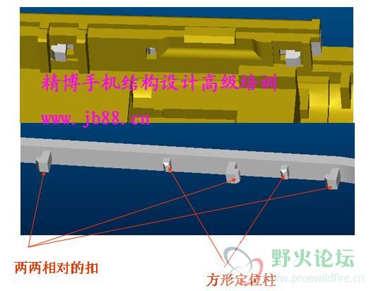

二、手机侧面装饰件结构介绍:
定义:通常在手机侧面位置,只能从手机侧面装配的装饰件叫做侧面装饰件,拆件厚度为0.8-0.9,如下图所示。
结构做法:这种结构通常用是用两两相对的扣和方形定位柱来固定, 如下图
 楼主| 发表于 2009-7-16 22:25 | 显示全部楼层

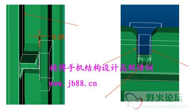

结构要点:1、扣和方形定位柱的尺寸如下图。如图

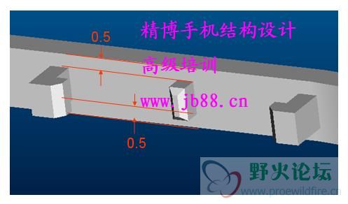

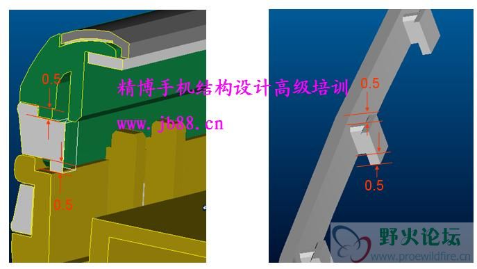

2、扣和方形定位柱的与两边都要留0.5的台阶,以防有间隙漏光和 进灰尘。如图

3、扣和方形定位柱需倒角0.2,同时壳体也要倒角0.2,这样好
装配。如图
4、布扣的定位骨要尽量均匀,两扣或两定位骨间距不要超出30MM。如图

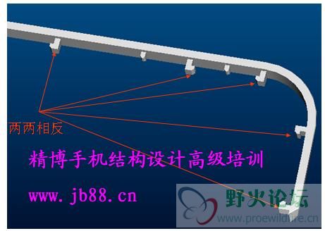

5、扣与壳体侧向间隙为0.05,扣的背向留0.5的变形间隙,其它间隙为0.10:如图

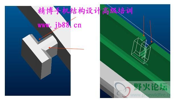

6、注意两相邻的扣的方向一定要相反,以防装配后左右晃动:如图
