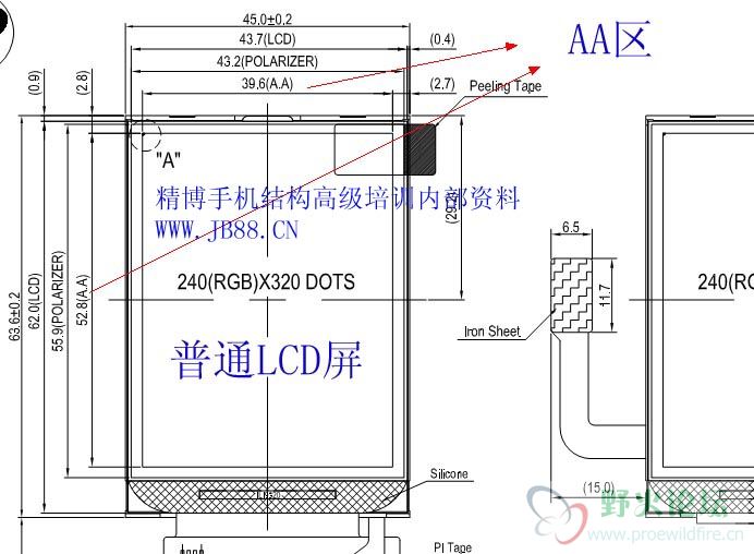

普通LCD屏介绍:
普通LCD屏就是不带触摸的屏,老式手机及诺基亚大部分手机用的就是这种屏,没有触摸功能。
AA区:活动区域,也就是有效的显示区域。
VA区:视角区域,也就是最大显示区域。
两者关系:VA>AA,一般单边约大于1.00MM。
常见规格有很多种:如1.75英寸,2.0英寸,2.2英寸,2.4英寸等
补充一点:2.0英寸就是指LCD屏的AA区的对角线的长度是2.0英寸长的。

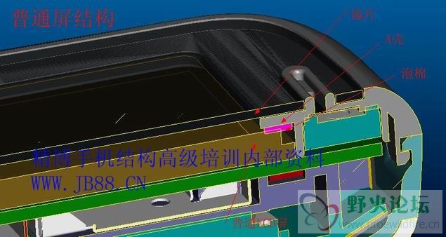

一、普通屏结构:
屏镜片+双面胶+面壳+泡棉+普通LCD
设计要点:
A、
面壳视窗开口比LCD屏的AA区单边大0.80-1.0
B、
镜片丝印线比LCD屏的AA区单边大0.30-0.50
C、
镜片厚度不少于0.70,常用0.801.0
D、
双面胶厚0.15
E、
A
壳压屏的胶位厚度最少0.60,常见0.80-1.00
F、
泡棉常用厚度:自由高度0.50,工作高度0.30
 楼主| 发表于 2009-7-3 17:33 | 显示全部楼层
普通屏结构3.jpg 接上贴的图片来了!

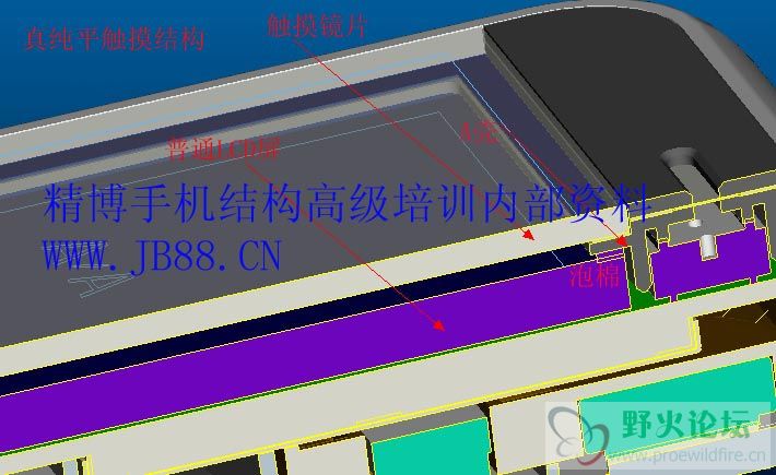

三、真纯屏触摸结构:
触摸镜片+双面胶+面壳+泡棉+普通LCD屏
设计要点:
还有:真纯平触摸,像IPHONE
设计要点:大家顶我就发
