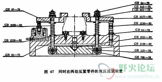

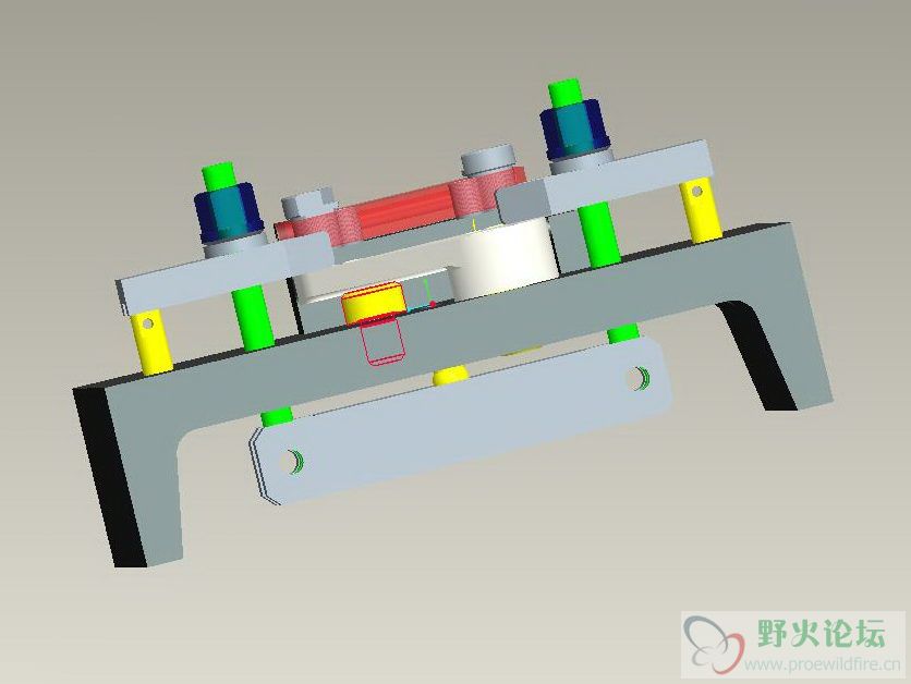

那位高人帮我指点一下,我这个装配图制作2D图时,螺栓、螺母和支撑元件是不能打剖面线的,记得论坛有个不剖筋的例子,但我这个也太棘手了、

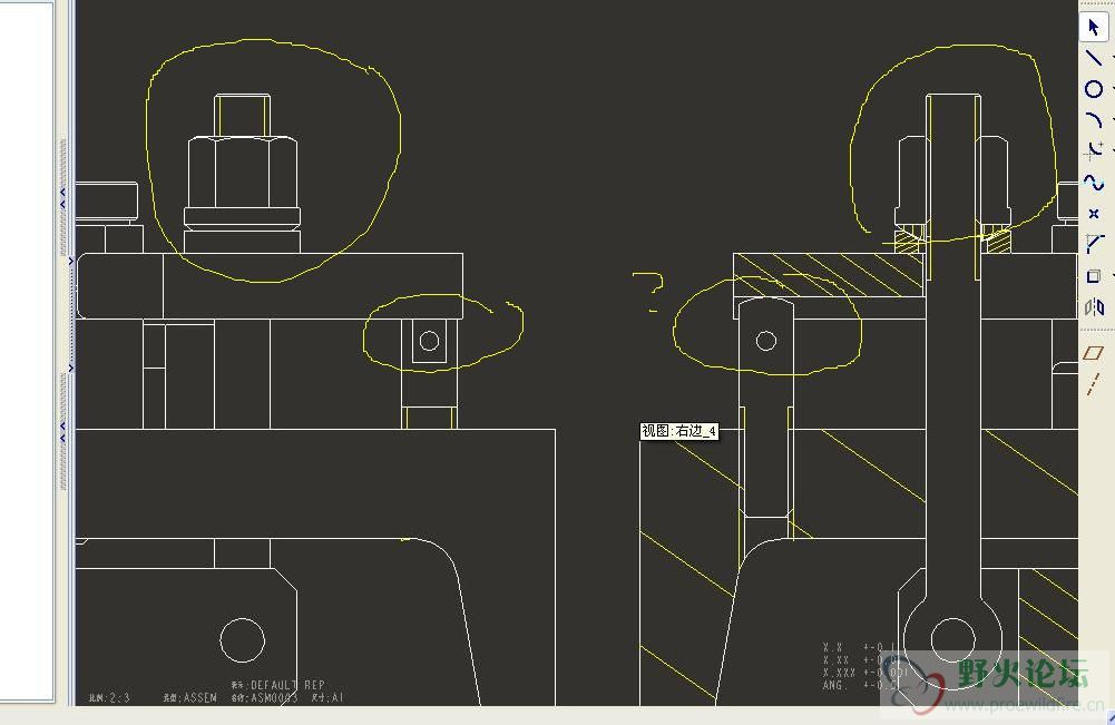

如果你是要做上面2维的剖视图的话, 把不需要剖的元件排除就可以了
如何指定部件不被剖切
http://www.proewildfire.cn/thread-275-1-1.html
Pro/E装配工程图中指定某个零部件(如轴)不画剖面的方法
http://www.proewildfire.cn/thread-273-1-1.html

但是这样又碰到新的问题 ,请看图,由于螺母,螺栓,支撑都在一条水平线上,这样被我一刀切下去,然后再排出截面,可是得到的是已经被剖一半的截面了,我既要不大剖面,又要保留特征原始样子,就像图中的支撑那样,那我该如何做呢,谢谢

3维状态下可以做出你要的效果,但是不能显示剖面线
